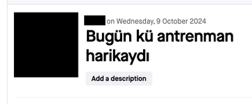

Arkadaşlar strava da etkinlik bittikten sonra etkinlik adını değiştirirken diyelim ki ;
Bugün kü antrenman harikaydı diye yazmak istediğimizde kaydettikten sonra baktığımızda sadece Bugün kelimesini
kullandığını diğer yazdıklarımızın gittiğini görüyorum.Bilgisayar da da , cep telefonun da da aynı sorun var.Birde
Stravadaki adımımızın soy ismin de yazdığımız takım adımız artık görünmüyor.Bu durumu rapor ettim soyisim kısmı düzeldi fakat sonra gene bozuldu.
Yazılımsal bir sorun mu var acaba ?
Bugünkü kelimesini yanlış yazdığınız için Strava isyan etmiş olabilir.
Şaka bir yana, her gün bir ya da iki aktivite girişi yapıyorum, her seferinde de birçok bilgiyi değiştiriyorum ancak hiç sıkıntı yaşamadım. Birkaç gün önce beta olarak yapay zeka özellikleri eklediler, ve aynı gün sistemleri çöktü. Belki sizin hesabınızda bunlardan kaynaklanan birkaç sorun oluşmuştur ve devam ediyordur.
Sizin için deneyeyim dedim, sorun yok:

evet evet bence de.Bu yapay zekadan kaynaklı oldu.Çünkü metin girdiğimizde de o metni kafasına göre değiştiriyor.Nasıl iptal edeceğiz acaba ?
Metin değiştirme gibi bir şeye denk gelmedim dediğim gibi. Strava'yla giriş yaptığınız ve aktiviteleri güncellemesine izin verdiğiniz 3rd party bir uygulama var mı? Belki ordan kaynaklanıyordur sorun.

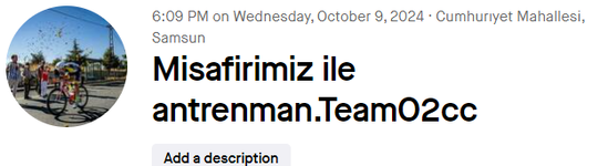

yaw ne salak bir iş.Etkinlik adına şunu yazıyorum ; Misafirimiz ile antrenman.Atakum bunu kabul ediyor ama
Misafirimiz ile antrenman.TeamO2.cc yazınca çıkan sonuç şu : Misafirmiz ile , bu kadar yazıyor.Kesinlikle TeamO2.cc
yazamıyorum.Bu nasıl saçma bir şey ya.
Team02.cc yazısını 2 den sonra mokta olduğu için web sitesi adresi olarak algılıyor olabilir mi? Noktayı silip deneyin birde. Haa gayret forumca el birlik olursak buluruz sorunun kaynağını evelallah 😂
Ve hatta ingilizce uzun bir metin ekledim içinde de TeamO2.cc yazdım bilin bakalım ne oldu ? Sadece o metin içinde geçen
TeamO2.cc kelimesini almadı.Acaba nasıl oluyor bu iş? Neden takımın adına takıldı ? Bizi beğenmiyor sanırım strava :D
deneyeyim hemen....
oldu bu sefer yazdı. :D ama daha önce nokta koyuyorduk !

Sayenizde çözdük gibi ama gene de tabi bir sorun var strava da bu konuda.
Profil adı da düzeldi. Ama noktasız.Olsun buna da şükür :D
Tepkiler: trainspotting35
İmla kuralı olarak noktadan sonra boşluk beklenir. Boşluk olmazsa yazılımlar metni web formatına dönüştürmeye meyillidir.
Hele şu sıralar her şeye yapay zekayı bulaştırmaya çalışıyorlar, çok sıkıntılar çıkacak çok.
Her noktadan sonra boşluk kullanırsanız hiçbir yerde sorun çıkarmayacağını tahmin ediyorum.
deneyeyim hemen....
