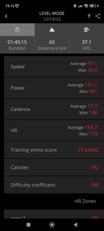

Adil hocam basta olmak uzere elite suito t kullanan arkadaslara bir sorunumu sormak istiyorum antreman bittikten sonra verileri incelerken dikkatimi cekti ilk sonra kafama takildi mesela biraz once yaptigim antreman kaydini paylasayim ve sorumu oyle sorayim
Power verileri hep cok dusuk cikiyor saatte 37 km ortalama ile bitmis antreman ortalama power 131 watt bu bence normal degil alette mi sikinti var yoksa ben mi yanlis bir sey yaptim yoksa normal de ben mi bilmiyorum anlamadim bir turlu.Ayrica aldigimdan beri hala kalibrasyon yapamadim bir turlu kalibre edemiyorum hizi arttirin diyor o kadar baska hicbir veri cikmiyor sonra basarisiz diyip bitiriyor onlarca kez denedim artik pes ettim denemiyorum.
Yüksek power illa yüksek hız demek değil. Makbul olan zaten düşük güçlerde bu hızları yapmak. Bu algıyı kıralım ilk önce kafamızda. Daha sonra trainer'ı kendi uygulaması üzerinden güncelleyelim. Ayrıca cihazın üç ayağı da yere düzgün basıyor mu, sağa sola esneme yapıyor mu onu kontrol edelim.
Guncellemeler yapilmis yeni guncelleme yok ayaklari da saglam basiyor onda da problem yok benim anlatmak istedigim bu hizlara cikipta powerin buralarda olmasi normal degil kendi suruslerinize bir bakarmisiniz rica etsem ortalama bu hizla bitirdiginiz bir surus icin watt degerleri ne cikmis bence bir anormallik var un dusugun iki alt vitesinde yapildi bu surus.Sanki watt degerleri bir sekilde yari yariya gibi geliyor sprint atmaya calistigimda bile ssatte 60 km ye cikiyorum watt 350-400
Neredeyse 40 km ortalama hiz powera bak hocam normal mi?
Direk bisiklet bilgisayardan mı atıyorsunuz stravaya? Şayet öyle ise yanlış rakamlar vermesi gayet normal.
