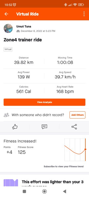

Guncellemeler yapilmis yeni guncelleme yok ayaklari da saglam basiyor onda da problem yok benim anlatmak istedigim bu hizlara cikipta powerin buralarda olmasi normal degil kendi suruslerinize bir bakarmisiniz rica etsem ortalama bu hizla bitirdiginiz bir surus icin watt degerleri ne cikmis bence bir anormallik var un dusugun iki alt vitesinde yapildi bu surus.Sanki watt degerleri bir sekilde yari yariya gibi geliyor sprint atmaya calistigimda bile ssatte 60 km ye cikiyorum watt 350-400

Neredeyse 40 km ortalama hiz powera bak hocam normal mi?

Direk bisiklet bilgisayardan mı atıyorsunuz stravaya? Şayet öyle ise yanlış rakamlar vermesi gayet normal.
Yok hocam trainerin olctugu degerler bunlar my elite programindan stravaya aktariyorum sadece ben.

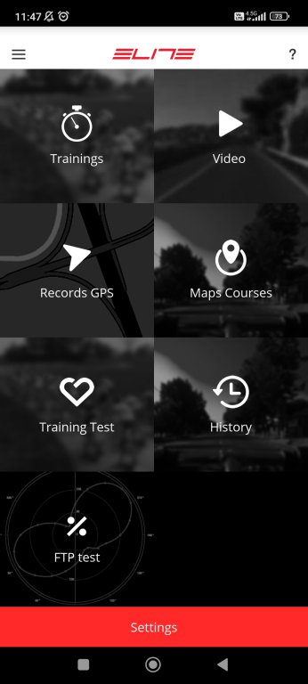

Uzun zamandir zwift kullanmadim elite in kendi programini aciyorum dizi izlerken surus yapiyorum.

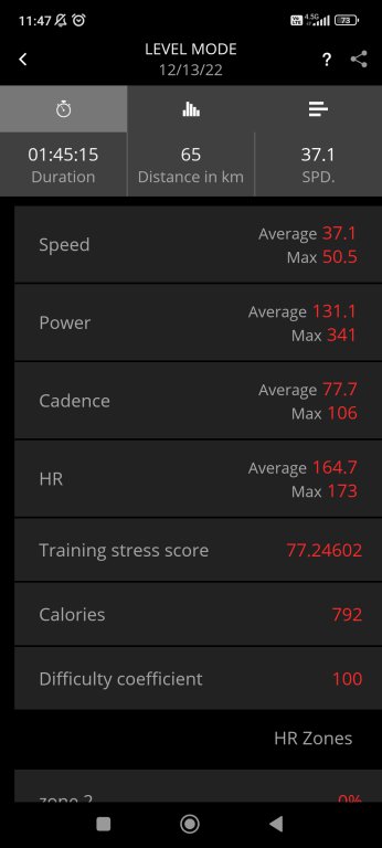

Program bu surus bitince history kismina giriyorum en son yaptigim surusu aciyorum
Surus sonu verileri incelemek icin benim de yeni yeni dikkatimi cekti bu power verisi cikan sonuc bu

298446 dosyayı görüntüle
298447 dosyayı görüntüle

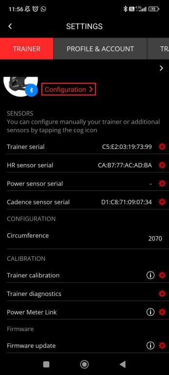

Pekala kalibrasyon yaptınız mı trainera hiç? circumference setting ayarlarını kontrol ettiniz mi?
Kalibrasyon yapamiyorum defalarca denedim olmuyor hizi arttirin diyor arttiriyorum ama target speed yazisi cikmasi lazim cikmiyor cevir cevir bir sure sonra basarisiz diyip durduruyor ilk gunden beri ayni sey oluyor.Circumference dogru onu kontrol ettim adil hocama da sormustum o da ayni degeri kullaniyor 2070 idi sanirim yanlis hatirlamiyorsam.
Ozaman veriler kalibrasyonu yapamadığınız için doğru değil. Şöyle elitenin forumuna baktımda genelde kalibrasyonu yapamayanlar Bluetooth ile bağlanıyormuş, sizin bağlantınız nedir? Yetkili kişi şunu yazmış
So, first of all check to have a good connection (especially if you use bluetooth).
Try with different devices if you have, as one may be less sensible to interference than another.
Power off all the possible cause of interference during the calibration (other smartphone, tablets, Garmin/Wahoo devices...)
If still you are having issues with calibration, contact our customer care at myetraining@elite-it.com
Hep bluetooth ile baglanti yapmaya calistim ama ant+ cihazim da var bugun bilgisayardan deneyecegim bakayim son care artik
Umut sen gene de bi'kaç kez daha kalibrasyon yapmayı dene. Olmadı arkadan fişi çıkart, tak bir daha dene. Bende de 1 kez oldu öyle kalibrasyon yapamama olayı diye hatırlıyorum.
Vallahi defalarca denedim ama yine deneyik eve gidince bu sefer ek olarak ant+ ile de deneyeyim eger olmazsa satin aldigim yerle temasa geceyim artik son care
