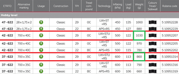

Konuyu tekrardan hortlatmış olacağım ama önceki sayfalarda bir yanıt bulamadım. Hibrit bir bisikletim var ve şu an üzerinde gelen Kenda'nın 700x35C lastiklerini kullanmaktayım. Rubena Flash LW+STU+APS+RS (5 mm zırhlı) lastiğe geçmek istiyorum. Aynı lastiğin 700x35'i yaklaşık 60 lira iken 700x40'ını 45 liraya buldum bir yerde. (ikisi de 5 mm'lik zırha sahip) Araştırdığım kadarıyla 35 ile 40 arasında lastik başına 170 gr fark var. Bisikleti günlük 30-40 km civarı kullanıyorum ve 95 kiloyum. 35 yerine 40 kullanmak büyük bir farka neden olur mu? Sizce 5 mm daha ince ve totalde 340 gr daha hafif lastikler ekstradan 30 lira eder mi? Teşekkürler.

Lastik konusunu bende cok arastiriyorum.bu lastik bence gercekten ses getiren bir lastik..35 mm lik olan daha hafif daha yuksek basinc hava isterken 40 mmlik daha gebis yuzey alanivar ve daha az hava ister..tur bisikletine daha dogrusu yuklu bisikletlere 40 mm daha ideal..yuksuz sehir ici kullanimda 35 daha iyi..hem daha az yorar ataklik kazandirir..ama sarsinti daha fazladir 35 de.
Aslinda arasindaki fark tutulmasiyla alakali..ben sehir icinde ve kisa turlarda kullaniyorum o yuzden 35 mm olani tercih ederim..keske uretsede 25 mm olani alsam..

@isocan Ben de şehir içinde kullanıyorum ve 35'ten memnunum. Tarihlerini de göz önünde bulundurarak 35'liği alacağım sanırım, teşekkürler.
