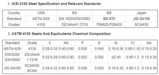

Bu vsf sitesinden bakıyorum kadro bilgisine 25CRMO 4 yazıyor. Bunun çelik olduğunu biliyorum sadece mesela Surly kadrolarında 4130 CroMoly yazıyor onunda çelik olduğunu biliyorum ve bazı bisikletlerde de Hi-Ten yazıyor oda çelik yani bunları birbirinden ayıran özellikleri neler ve hangisi daha dayanıklı hangisi daha hafif ve sağlam beni bu konuda aydınlatın lütfen.
@Ned Stark
Hi-ten en ucuz çeliklerden biridir bisikletlerde kullanılan. Genelde ucuz seri çelik bisikletlerde kullanılır, firma hem hammaddeyi ucuza mal eder hem de boru imalatı ve kaynaklama için uygulanacak ısıl işlemi. 4130 cromoly ile 25CrMo4 arasında ise aşağıdaki tabloda da görebileceğiniz üzere kimyasal bileşimleri açısından çok fazla bir fark yoktur. ABD standartlarında 4130 diye geçer, BS yani Birleşik krallık standartlarında 25CroMo4/1.7218 diye geçer. Boru yapısına bağlı olmakla birlikte 25CroMo4/4130 kadrolar hi-ten kadrolara göre daha hafif ve dayanıklı olmaktadır.
Hi-Ten çelik bildiğin su borusu çeliği. Cromoly (krom molibden) ise en kaliteli kadro malzemelerinden biri. İkisi de sağlamdır. Fakat hiten bisikletler oldukça ağır.
