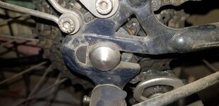

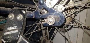

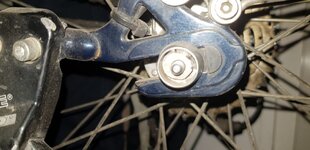

Tecrübeli arkadaşlara bir sorum olacak. Şöyle bir sorunumuz var.; Jantin kadroya bağlantısı mandallı yada anahtarlı değil eski bir sistem sanırım özel bir anahtarı varmış. Lastik patlasa yandık yani:) Bu konuda bana yardım edebilir misiniz. Bu anahtarı bulabilir miyim yada yaptırabilir miyim?IMG-20180725-WA0009.jpg IMG-20180725-WA0007.jpg IMG-20180725-WA0006.jpg
Bir soru daha:) Eğer bulamazsam ve bunu kestirsem bunun yerine mandallı olandan yaptırabilir miyim? (Ön göbekte dinamo var)
Sistemin ismi pitlock anahtar sistemiymiş. Elinde bu anahtardan olan var mi? Sistemi açıp anahtari tekrar gonderirim.

Hocam muhtemelen qr oluyordur, kaç milimetre olduğunu öğrenip qr alırdım ben. Genellikle bu tarz sistemler bisikletin jantları çalınmasın diye çin sitelerinde vs. çok satılıyor. Bence arkadaşlarınızda qr mili varsa bir deneyin. :)

Teşekkür ederim cevabınız için. Benim öncelikli sorunum bunu açacak bir anahtar bulmak. Açtıktan sonra zaten mandallı sisteme geçmeyi düşünüyorum.

Hocam boru anahtarına havlu sarıp çok az çiziklerle açabilirsiniz. :)

Hocam sisteme ayrıntılı bakmadınız sanırım...
Dıştan değil içten acılan bir sistem ve o yuvaya oturacak anahtar lazim

Baktım hocam, anahtarı kolay kolay bulamazsınız. Ben olsam yine havlu taktiğini denerdim. Olmazsa tornacıda bir parça yaptırın.

Keşke öyle olsaydı hocam. :) Vidanın üzerine havlu geçirip anahtarla açmaya çalışınca arada havlu olduğu için vidaya herhangi bir zarar gelmiyor. Mesela hollowtech 2 göbekleri falan havlu ve boru anahtarı ikilisiyle açabilirsiniz, tabi göbek bozuksa ve değiştirecekseniz. :D

gösterdiğin pitlock marka. Tekeri hırsızlığa karçı korumak için bence hiç tornacı filan uğraşma (link) sayfasına bak orda contact kısmına bir mail at. Çözümü ona göre hallet. Millet para veriyor böyle bir şey yaptırmak için. Umarım çözersin

Baktım sayfaya da anahtar fiyatı olarak 27 euro gibi birşey gördüm. Sistemin toplam fiyatı 70 80 euro. Bulamazsam son çare alacagim artik.

@nonsteril walla sadece acıcak alet 27 euro ise bence hiç düşünme ver siparişi gelsin. sonuçta sökülebilen bir şey ilerdede lazım olur. Halende kullanabilirsin. Nerede yaşıyorsun bilmiyorum ama İstanbul gibi yerlerde artık böyle şeylere ihtiyaç var. Bence uzun vadede cok iyi bir yatırım olur. Satmak istersende anında satarsın.

Sistem cok karisik ve anca ozel anahtarla acilir düşüncesiyle aklima gelen basit cozumleri sacma bulmuştum. Care kalmayınca onları deneyeyim dedim. Açıkçası bazı sitelerde 120 euro ya varan fiyatlarla satıldığını görünce üst düzey güvenlik önlemine sahip olduğunu düşünmüştüm. Denedihim yontemde tek bir alet kullandim; tornavida...
Sistemin iç tarafını tornavidayla zorlandığında döndüğünü gördüm. 15 saniye içinde almanyadan anahtarini getirtmeyi düşündüğüm 500 600 tl lik 'muhtesem' siatemi acmayi başardım!!!
