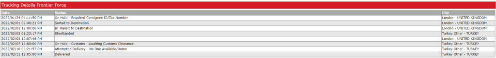

Doğrudur, olabilir. Ama en son şubat ayında yapmış olduğum siparişimin Londra'dan yüklendiği bilgisi ile işlemler yapılmıştı. (T.C. kimlik numaramı bildirip, tüm gümrük masraflarını karşılayacağımı teyit ettiğim e-mail)
Wiggle siparişimin kargo hareketleri aşağıda gibi gerçekleşti.

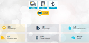

Takipli kargoda hangi kargo ile geliyor bilmiyorum ama mail üzerinden size takip numarası veriyorlar. Bana gelen mailde hem FedEx, hem PostNL kodu var. ben PostNL kodunu ptt takip üzerinden takip ediyorum. Orada eğer gümrüğe girdiyse fiyat bilgisi görünüyor. Farklı bir firma üzerinden geliyor ve aracılık ücreti alıyorsa durum daha farklı olabilir. Bir arkadaşımın kargosunu UPS getirmiş ekstradan aracılık ücreti olarak 200 lirada firmaya ödemişti. Bunların dışında temelde AB üyesi ülke dışında kaldığı için %30, ödenmesi gerekiyor bazen ürün Hollanda üzerinden çıkış yapıp %20 ödeniyor. Şimdiye kadar aldığım ürünlerin 1 tanesi hariç %20 ödedim.
08.11.2022 'de teslim edilen siparişim 102 USD olarak faturalanmıştı görselini ekledim. Toplamda 342 TL tuttu.

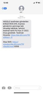

bana DHL ile geliyo hatta şuan istanbula bile gelmiş imza gereklidir yazıyo tam olarak anlamış değilim inşallah bir sorun olmaz ptt den göremiyorum ürünü 88494.jpg
mazot
25 Mayıs 2018
234
1.011
Tekirdağ
2013—14
Trek
@selcukyildirim34 sizin tarafınızdan teslim alınması gerektiğini söylemişler bir nevi, imza karşılığında kargoyu size teslim edecekler.
