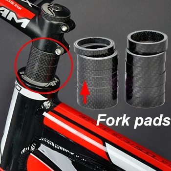

@mutlu07 Sorun gidon boğazı değil o zaman. Ya da değişiklikten sonra çok aceleci davranıyorsunuz. Vücudunuzun bir alışma süreci var elbette. Sıkıntınız bu resimdeki yükseklik farkından da kaynaklanabilir. Kilo almadan önce sağ elimde uyuşma olmuyordu ancak kilo aldıktan sonra sağ elimde uyuşma oluyor. Ayarlarımla oynamadan önce kilo vermeye uğraşıyorum.
Ultralight-Senior-FULL-carbon-spacer-Bicycle-fork-pads-Mountain-Bike-MTB-fork-gasket-ring-carbon-fork.jpg
