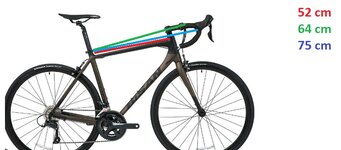

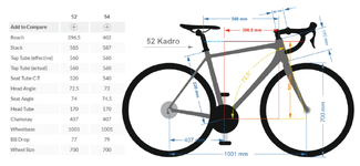

Kadrosu aslında büyük değil, sadece üst borusu farklı, o da 56 cm. Burası uzanma mesafesini belirleyen kısım. Ama alın borusu da 17 cm. Bu da gidon kısmını bir tık yukarı alıyor. Bu gibi farklar onu Endurance kadro yapan özelliklerden. Alttaki görselden Bisan Grand Tour'un 52 kadro boylarını inceleyebilir, diğer bisikletlerle karşılaştırmalar yapabilirsiniz.

Almadan önce mutlaka @suyunsesi belirttiği gibi kadronun geometrisine bak. Benim boyum 172. Sattığım bisikletim 52 kadroydu. Şuan kullandığım 51 kadro ve diğer bir bisikletim ise 48 kadro. Yani senin boyun şu kadar sana şu kadro olur gibi söylemler pek doğru olmuyor.

Alacağım bisikletin ölçüleri bu şekilde.

Ayrıca bisikletin üst borusu 52 kadroya göre çok uzun gibime geliyor
