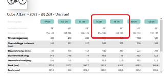

184’üm inseam 86cm. Bisiklet 56 kadro Cube Attain
Cube şayet agrasif süreceksen 56 kadro öneriyor ancak onunda tam üst sınırında oluyorsun. Verdiğin ölçüler ile verdiğin modele göre Cube sana 58 kadro öneriyor konforlu sürüşler için.
@Semih Cavdar 'ın dediği gibi agresif ve performans odaklı bir sürüş tarzına yönelecekseniz kadro size uygun.
Zayıflayıp esnekliğiniz arttıkça 56 kadro boyu ile daha neşeli dakikalar geçirebilirsiniz. Gidonu daha aşağı düşürebilir, en az 110'luk bir boğaz takabilirsiniz.

Boyun ve kadro boyu kaç?
Gayet iyi. Zaten endurance kadro o bisiklet . Ben 181 cm 56 kadrosunu uzun süre kullandım. Gidon boğazında ki bütün spacer karı yukarı alıp biraz daha agresif hâle getirmiştim. 58 kadro su şehir bisikleti gibi olur .
