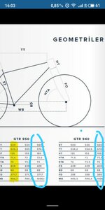

@Anonim Hocam illa ki sifir almayı düşünüyorsanız bütçeniz 105 set için sınırda. Carraro bisikletlerin geometrisi yarıştan ziyade endurance a yakın. (Alın borusu endurance bisikletlerde olduğu gibi uzun ancak üst boru maalesef fazlaca uzun özellikle küçük kadrolarda) @selim82 nickli arkadaşın dedigi gibi yeni baslayan birisi için 52-36 11-28 çok yorucu olur, özellikle de bol yokuş olan bir yerde iseniz.
Onun da çözümü var, bisikleti alacağınız yer ile önce konuşup kurulum esnasinda uzun bacak arka aktarıcı ve 11-32 (veya 11-34) ruble taktiriyorsunuz. Çıkan parçayı onlar alıyor, siz üste bir miktar fark ödüyorsunuz. Bir arkadaşıma Peugeot r14 alıyoruz, o şekilde anlaştık.
Kayseride bildiğim kadarıyla büyük bisiklet mağazaları mevcut. Carraro nun sitesinden bayilerine bakıp arayın sorun, pazarlık yapın.
Ulaşabileceğiniz Carraro hariç endurance kadrolu bisiklet çok fazla yok bütçenize uygun sıfır olarak. Bisan Grand Tour endurance geometride baktığım kadarıyla. Ama geometri tablosu hala mevcut degil.
R14-r13 için geometri tablosunu bırakayım, ruble ve aktarıcı değişimiyle Carraroya alternatif olur diye düşünüyorum. (Benzer bir problem de burada var yine. Alin borusu ideal ama üst boru fazlaca uzun olduğu için konfordan bir tık fedakarlık yapmanız gerekecek. En azından başlangıç bisikleti olarak zorlanmazsınız. (Gtr940 a bakacaksınız)

O boyla nerdeyse tek seçenek carraro zaten. Bir de mosso da var 58 kadro. Haklısınız r14 te sacma bir şekilde profilli ve aşırı agir jantlar var. Biz rs010 takacağız onları bayiye bırakarak. 56 kadrosu @Anonim size sınır. Ama aşırı masraf yaptıracak ekstradan. Jant, ruble, aktarıcı. Biz önceden hazırlık yaptik yurtdışından uyguna geldi parçalar. Siz Carraroya yönelin. Ya da bütçeyi arttırıp r13 bakın.
50-34 aynakol ile gelmedi bu sene bisikletler. Firmalar sözleşmiş gibi 52-36 getiriyor. Yeni başlayan için 50-34 daha uygun ama yok...

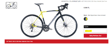

@Anonim carraro 053 incelediniz mi? 50-34 11-34 tiagra hidrolik fren. gayet ideal görünüyor bana. incelediyseniz seçenekler arasına almama nedeniniz nedir? ne gibi bir handikapı var sizin için? ben de ciddi bakıyorum 053 e fikir almak için soruyorum
Sitesinde yazdığı üzere 58 kadrosu bulunmuyor, bulunduğunuz şehirde bir bayi varsa deneseniz güzel olur kanısındayım. Bu bisikleti forumdan @Samsam ve yeni almış olan @MertV var kendilerine sorabilirsiniz. Dişli oranları bence gayet güzel, bende 50-34, 11-28 var. İlk zamanlar %12 üzerindeki bir kaç eğimlerde zorlanma oluyordu ama zamanlar bacaklar alıştı. Yanlış hatırlamıyorsam @Abdülkadir Ergin abi de 2017 yada 18 062 kullanıyordu.
Görseller var ama geometri kısmı da boş. Kim neye göre tercih yapacak, yerli firmalar bodozlama iş yapmaya bayılıyor.
@MakRo Ruble oranları 11-34 hocam, yeni başlayanlar için oranlar harikulade..
