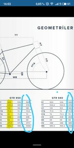

Hocam bizim 1.90 lık arkadaşa Peugeot r14 alıyoruz. 56 kadrosu 58 özellikleri taşıyor. Maşa karbon olduğu için biz Peugeot tercih ettik. Carraro da 58 mevcut onu da düşünebilirsiniz ama maşası alüminyum. İlerde psikolojik olarak çok rahatsız edecek, şahsen ben olmuştum. (2018 model cr052 kullandım) Bisan da sizin boynunuza uyacak Rx9300 hariç yok, 56 kadro boyu var o da Sora setli. Sora set bana uyar derseniz onda da karbon maşa var ve fiyatı diğerlerine göre epey ucuz.
