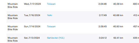

Hanımın bisikleti ile Muc-off Premium Dry Ceramic'i yaklaşık 185km boyunca test ettim. Test ettiğim bisiklet 26x4.0 lastikli 3x8 vitesli bir fatbike.
Toplam test kilometresinin strava kayıtları:
Kesinlikle asfalttan çıkmadım, yollar yeterince temizdi. 185 km sonunda zincir resimleri:
IMG_20240717_134849.jpgIMG_20240717_134922.jpgIMG_20240717_134929.jpgIMG_20240717_134948.jpgIMG_20240717_135015.jpgIMG_20240717_135031.jpg
Zincir gayet temiz, Sadece rublede çok az kararma var. Şunu da belirtmek isterim ki; fatbike kullanmak vites geçişleri açısından biraz farklıdır, vites ile daha çok oynuyorsunuz yüzde 1-2 eğime gelseniz bile vites küçültmek zorunda kalıyorsunuz. 175 aynakol ile (test bisikleti 175) 70-75 arası 170 aynakol ile 80 üstü kadans tutturmaya çalıştığım için çok aşırı vitesler ile oynamak zorunda kalıyorum. Şehir bisikletine göre muhtemelen 4-5 kat fazladır.
175 aynakol için ortalama kadans bilgisi:
185 km temiz asfaltta sürüş sonunda zincir gayet temiz, ses konusu ise görecelidir. Ben en ufak zincir sesinde irrite olurum. 185 km sonunda zincir sesi var mı? Evet var. Çok mu? Değil. Rüzgar sesinden duymazsınız. Bir ihtimal sizi rahatsız edene kadar 50 km daha yapar. Yol bisikletleri için denemeye değer bir ürün ve muhtemelen daha fazla kilometre gidecektir, çünkü kendi ışını ile kontrol ettiğimde zincir hala florasan yeşil renk yanıyordu.
