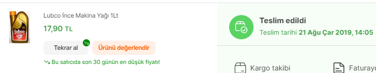

3 bisikletimde kullandığım bu yağ hala bitmedi:
Diğer ikisinde Decathlon'un teflonlu yağını kullanıyorum: (link)
Makine yağı da Decathlon'un teflonlu yağı da kararmıyor. Tabii ki diğer bütün yağlar gibi kararması bakım zamanı, şekli ve kullanım şartlarına bağlı.
