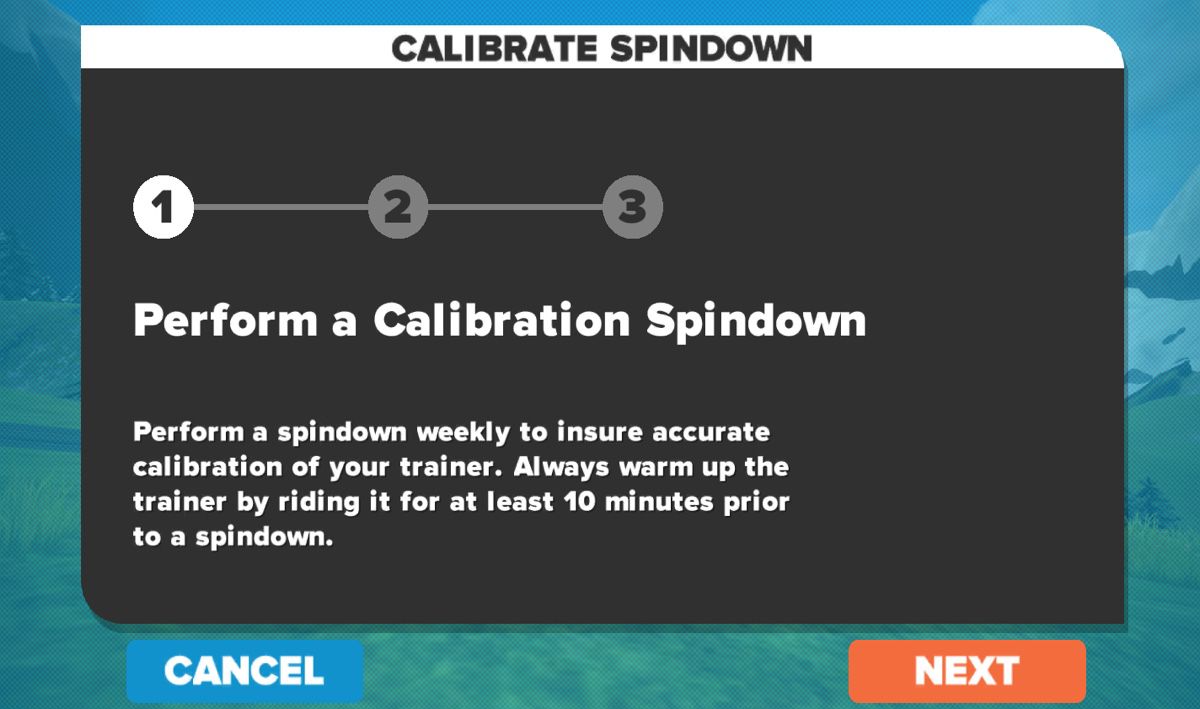

Selamlar
Tacx Vortex ile Zwift deniyorum.
Tüm kalibrasyonum doğru, Tacx antrenman programlarında tutarlı olmasına rağmen, Zwift gerçek değerlerden çok uzak kalıyor.
Görünen watt, kadans değerlerine karşılık alakasız hız değerleri görüyorum. Görüntü de hızla ilişkili aktığından konsantrasyonumu kaybediyorum.
Tacx antrenman programları ve önümde sevdiğim bir yarış videosuyla daha tutarlı, daha zevkli.
RGT deneyeceğim en kısa sürede.
Nerede yanlışım var, bilen varsa yardımını rica ederim.
Şöyle birşey duymuştum kullandığımız interaktif yani akıllı trainer değil ise zwift te sürüş yaparken eğimlerde yada değişen yol şartlarına gore, zwift kendisi senin hızını felan ayarlıyor. Senin yaptığın kafana önemli değil burada. Senin kadans ina göre o hız belirliyor
Haftada en az bir kez . Tranerı calibre edin ayarlardan.
Zorluk derecesini ayarlayın.
    86 KB · Okunma: 20
Tepkiler: necmeddin ve Homer
@celilcetiner teşekkürler.
Tacx'in kendi uygulamasından kalibrasyon yaptığım için bu kısmı önemsememiştim.
Deneyeceğim.
Tepkiler: celilcetiner
bende vortex kullanıyorum. zorluk ayarını en zora getirin . fan kullanmayı unutmayın :harika:
Tepkiler: Homer
Akşam deneyeceğim böyle daha zevkli olacak gibi.
