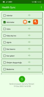

Dün akşam burda anlatilan yuklemeyi birebir gerçekleştirdim.İstedigi tüm verilere izin verdim ama görünmüyor.Kendi uygulamasında gayet güzel ve gerçekçi nabız verilerini görebilirken stravaya bunu aktarmamasi çok garip.
Alakası var mıdır bilmiyorum ama healt sync uygulamasında gördüğüm nabız veri aktarimi için Google fit uygulaması erişim izni verdim.Normalde Huawei healt uygulaması olması gerekiyor ama yine de denemedim deneyim.

Aktiviteler seçeneğini işaretlemeniz lazım, onu seçince nabız verilerini otomatik atıyor.

Evet bende farkettim dün seçmiştim fakat bugün seçili olmadığını gördüm ve seçince sabah ki yürüyüş kaydı nabız verisiyle beraber stravaya düştü.Healt sync seçili olunca kayıt anında düşüyor stravaya önceden yarım saati geçtiği oluyordu.

Onun sebebi büyük ihtimalle hem healthsync den hem de Huawei health üzerinden atmasından kaynaklı oluyor..stravaya aktarılan egzersizlerde nabız verisi görmek istiyorsanız Huawei health uygulaması üzerinden strava ile yetkilendirmesini kaldırmanız lazım, böylece bütün veriler health sync üzerinden aktarılacak

Teşekkür ederim dediğiniz şekilde Huawei Healt yetkisini kaldırdım şuan sadece healt sync görünüyor.Bundan sonra kararlı çalışır inşallah

Ofis içinde "kapalı alan yürüyüş" denedim. Sadece aktivite seçiliyken tüm verileri attı.
