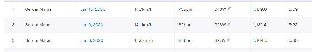

şimdi fark ettim de forum gecici olarak kapanınca burada yazılanların da bir kısmı gitmiş bende 3 haftalık yokuş antremanlarımdan bir kesit sunayım. burada nabıza dayalı antremanın sizi nasıl yanıltabileceği de yorumlanabilir. 217453 dosyayı görüntüle
şuanlık bura için hedefim 400lü wattlara çıkıp 4,15-4,30 arasında bir yer edinmek.
bu arada bu segmentte de 408w basarak 4:07 derecele ile 12. sıraya kadar yükseldim. Doğru çalışma ile fark yaratılıyor.
