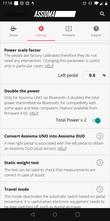

Herkese selam, bu pedalın Uno serisini kullanıyorum. Normalde tek pedaldan ölçtüğü değeri iki ile çarparak akıllı cihaza gönderiyor diye biliyorum. Garmin 820 ile birlikte kullanıyorum. Benim sorum şu, dün itibari ile Zwift'e üye oldum ve pedal ile birlikte bütün diğer sensörleri de Zwift'e bağladım. Fakat bir baktım Garmin 820 üzerinde 120W yazıyor, Zwift üzerinde 240W, yani garmin ne derse Zwift tam iki katını söylüyor. Garmin ile bu şekilde 3 aydır antrenman yapıyorum. Gücü yükseklere çıkaracağım diye canım çıkıyordu. Acaba Zwift mi doğrudur, Garmin mi doğrudur? Konuyu bilen birileri bir yardımcı olursa sevinirim.
Assiamo appinda ayarlar bolumu var. Oranin ekran görüntüsünü atarsanız konuyu çözeriz.

Tek seferde bütün ekran alınmıyor, üç parça halinde ekledim.

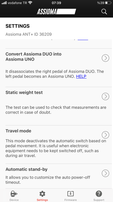

Hocam pedal uno degil mi? Ben pedali uno yaptım mesela bendeki goruntu bu.
Sizde duo dan unoya geçeyim mi diyor.
Hocam pedal uno degil mi? Ben pedali uno yaptım mesela bendeki goruntu bu.256951 dosyayı görüntüle
Pedallar Uno double the power bende de var ama sizin ekran gibi değil. Bir sonraki antrenmanda pedalı Garmin den kaldırıp tekrar kuracağım.
Bu arada şöyle bir ekran gördüm, Dual simülasyon ant+ bağlantılı yol bilgisayarlarında çalışmıyor. Not kısmında yazıyor. Bu cihazı Garmin 820 ye Bluetooth ile bağlama şansımız var mı?
Pedalları Garmin'den silip, tekrar eklemeyi denemenizi tavsiye ederim. Mümkünse ANT+ protokolünden.
