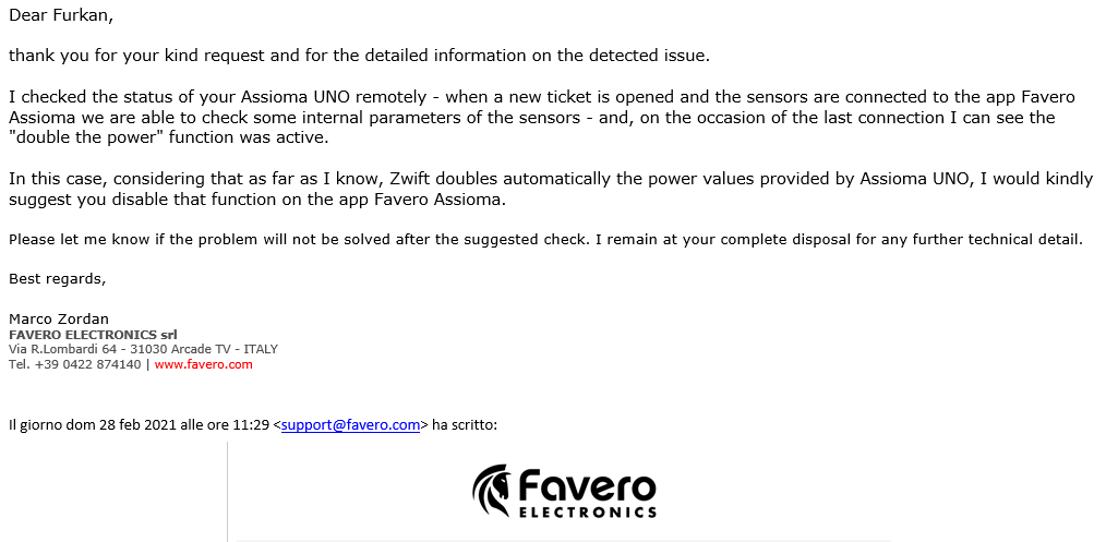

Favero'dan aşağıdaki gibi bir mail geldi.
Kendileri özetle, bildikleri kadarı ile(!) Zwift'in bu UNO pedalı otomatik olarak algıladığı ve gücü iki ile çarpın seçeneğini kapatılması gerektiğini söyledi. Ben de kendilerine gayet aşağıdaki gibi açıklayıcı bir mail attım ve cevaplarını bekliyorum.

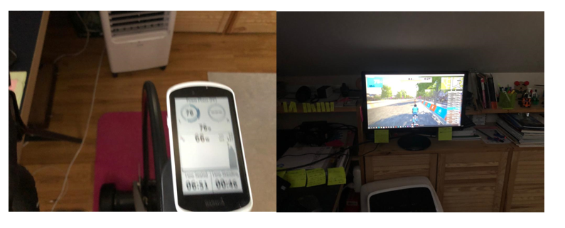

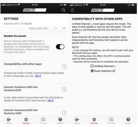

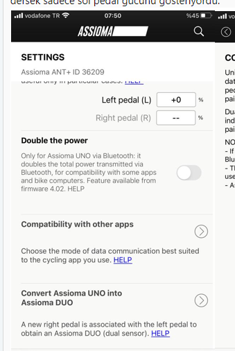

Öncelikle app üzerinden aşağıdaki gibi ayarladığımı ve Garmin'e ANT+ ile bağlanıp zwift'e BLE ile bağlandığımı belirttim.

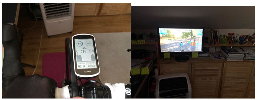

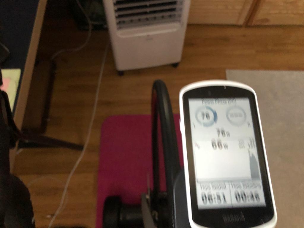

Ardından bisiklet üzerinde iken hem Garmin'in fotosunu hem de Zwift'in fotosunu çektim ve Zwift üzerinde Garmin'de okuduğum değerlerin iki katını okuduğumu belirttim. (Garmin Sadece sol pedalı 65W gösteriyor iken Zwift 130' civarlarını gösteriyordu)

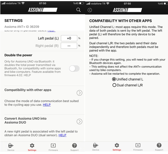

Daha sonra APP üzerinden bağlantı ayarlarını aşağıdaki gibi değiştirdiğimi ve bu sefer Garmin ile Zwift'in aynı değerleri gösterdiğini belirttim. Yani Zwift otomatik olarak değerleri iki ile çarpmıyordu. Her ikisi de yaklaşık 75W olarak gösteriyordu. Buraya kadar olan kısımları doğru gidiyordu. Garmin ANT+ ile sadece sol pedalın ürettiği gücü gösterirken Zwift gücü iki ile çarp dersek toplam gücü, çarpma dersek sadece sol pedal gücünü gösteriyordu.

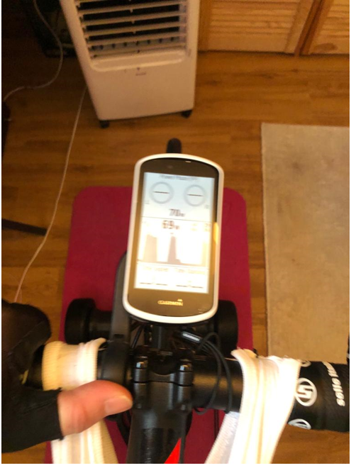

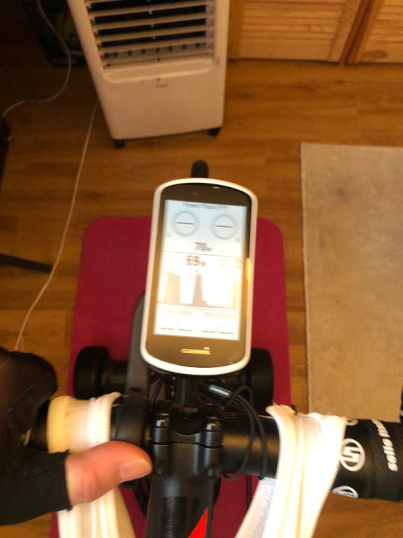

Ve hikayenin sonunda; pedalı BLE ile bağladım Garmin'e ve gücü iki ile çarp seçeneğini de işaretledim. Sonuç; aynı kadans ve vites ayarında sadece sol pedalda gördüğüm değeri toplam değermiş gibi gördüm. İşte sıkıntının burada olduğunu ve Garmin üzerinde BLE ile bağlanmama rağmen toplam değeri değil sadece sol pedal değerini gördüğümü belirttim.

Evet arkadaşlar,
Favero'dan aşağıdaki gibi bir mail geldi. Adamlar halen daha benim sorunumun Zwift ile olduğunu düşünüyor. Ben daha derdimi nasıl anlatayım bilemiyorum. Garmin'i ANT+ ile bağla diyor, yahu kardeşim senin malın ANT+ ile gücü iki ile çarparak göndermiyor ki. Bu maillerine karşılık sert bir geri dönüş yaptım bakalım ne olacak. Ürünü UNO olarak almak isteyen arkadaşlar var ise, mevcut teknik destekle kesinlikle almamalarını tavsiye ediyorum.
Dear Furkan,
thank you for your kind reply and for the detailed screenshots.
Analyzing the situation, I would suggest you complete the following operations in order to obtain some correct power values on Zwift and Garmin 1030:
- connect the left sensor of your Assioma UNO to the app Favero Assioma and disable the function "Double the power"; moreover, considering that "unified channel" and "dual channel" mode are useful only for Assioma DUO, you can leave the configuration to "unified channel".
- check if Zwift is currently updated to the latest software version;
- connect Garmin 1030 to Assioma UNO via ANT+, using the following information:
  • activate the left sensor rotating the crank-arms with the hands;
  • connect the left sensor to the App Favero Assioma;
  • delete the sensor previously saved in your Garmin 1030;
  • keeping the left sensor connected to the App Favero Assioma, connect search and connect it to the cycle computer (in this way the connection should be via ANT+, considering the Bluetooth is kept busy by the App Favero Assioma).
- complete a new ride session and check if Zwift power values will be the same as on Garmin 1030.
Please let me know the result of the suggested check if you will notice something unusual. I remain at your complete disposal.
Best regards,

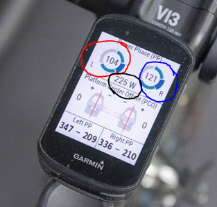

Şu forumda gerçekten yardımcı olmaya çalışan bir siz çıktınız, teşekkür ederim öncelikle. İlgili makaleleri inceledim ve arkadaşların denedikleri şeyleri zaten ben de denedim. PP ekranında görüntü kontrolü yapmamın sebebi şu idi, daha önce power metre kullanmadığım için ortalama ne kadar güç ürettiğimi tahmin edemiyordum. Bu yüzden sadece sol pedalın gücünü görebilirsem onu da yaklaşık iki ile çarpar ve toplam gücümü bulurum diyordum. Şöyle ki;
Aşağıdaki resim üzerinden örneklemek isterim (resim internet üzerinden alınmış bir resimdi). Kırmızı ile işaretlenen sol pedal gücü (bende sadece bu var), mavi ile işaretlenen sağ pedal gücü (bende bu yok), siyah ile işaretlenen ise toplam güç (sol pedal ile sağ pedalın toplamına denk geliyor). Benim ekranımda yukarıda da görüldüğü gibi normal olarak toplam güç sadece sol pedal gücünü gösteriyor. Buraya kadar her şey normal. Garmin üzerinden CD özelliğini kapatıp denedim. Bu sefer sol pedalın gücünü göstermedi ama siyah ile işaretli olan toplam güç kısmında yine sadece sol pedal gücümü gördüm.
Double the power seçeneğinin altındaki yazıyı okursanız, gücün iki ile çarpılıp gönderilmesi BLE bağlantı ile olduğu yazıyor. İşin enteran kısmı şu ki, Favero'nun kendisi bile bunun farkında değil ve bana "siz de BLE ile bağlamayın ANT+ ile bağlayın" diye cevap atıyor. Ben ürünü BLE ile bağladığımda ve bu seçenek açık olduğunda dediğim gibi sol pedalın gücünü veriyor. Bu seçeneği iptal edip yine BLE ile bağladığımda ise bu sefer sol pedal gücünün yarısını toplam güçmüş gibi veriyor.

Hocam en son attığım mesajda çift taraf güç ekranında yaşadığımı anlatmıştım.
Çift taraf güç ekranında "dobule the power" seçeneği Assioma APP üzerinden kapalı ve ANT+ ile bağlandığımda tek pedal da 100W değeri görüyor iken, yine aynı seçenek kapalı ve BLE ile bağlandığımda toplam gücü 50W gibi gösteriyor. Buradan ANT+ ile BLE nin farklı değerleri Garmin'e aktardığı anlaşılmıştır diye düşünüyorum.
Şunu tekrar ifade edeyim, ANT+ bağladığımda "double the power" seçeneği kapalı olsun açık olsun fark etmeksizin hep 100W gibi değerleri (bu arada aynı kadans ve vites ayarında kalıyorum bu testleri yaparken) görüyorum. Yani Garmin bunu kendisi otomatik olarak ANT+ ile bağlı iken de iki ile çarpıyor ise o zaman bu seçeneği değiştirdiğimde bir şeylerin değişmesi gerekmez mi? Bende değişmediğini tekrar belirteyim.
