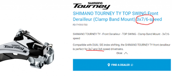

(link) sadece kalite hissiyatı bakımından değil, bileşenleri bakımından da daha iyi. Üstelik (link)'de normalde 3x8 vitesli bisiklette kullanılmaması gereken 3x7 - 3x6 vites uyumlu ön attırıcı (link) var. Baştan vites sorunu yaşatma potansiyeli taşıyor.

Bütçe yettiği sürece 3x7 vitesli, vidalı rubleli giriş modellerini tercih etmemekte fayda var. Onların üstündeki modeller daha iyi bileşenlerle oluşturulmuş, gelişmeye açık ve kullancısını üzmeyecek modeller. Sportive 225 ve benzerleri bu alt grubu geçip F/P ürünlerin başladığı aşamada, bütçeyi fazla yükseltmeden alınabilecek iyi modeller.
3x4 viteslilerden (link) ve (link) benzer modeller, 225 az daha iyi. Çok daha uygun fiyata bulunursa Mosso tercih edilebilir, fiyatlar yakınsa Carraro. Benzer model olarak (link) var ama bunda da Kron TX 150'deki hatalı parça seçimi var.
Bunların dışında bütçe içinde ne kadar üst modele çıkılabiliyorsa o kadar iyi, çünkü sonradan yapılacak yükseltmeler daha pahalıya patlıyor. 3x9, 2x9 ve üstü vitesli modellerde hem daha iyi dişli oranları bulunuyor, hem genel bileşen kalitesi daha da iyileşiyor. Üreticilerin resmi sitelerinden kabaca bütçenizle hangi modellere ulaşabileceğinize bakabilirsiniz. Genelde piyasada bu fiyatlardan daha ucuza bulunabiliyorlar:

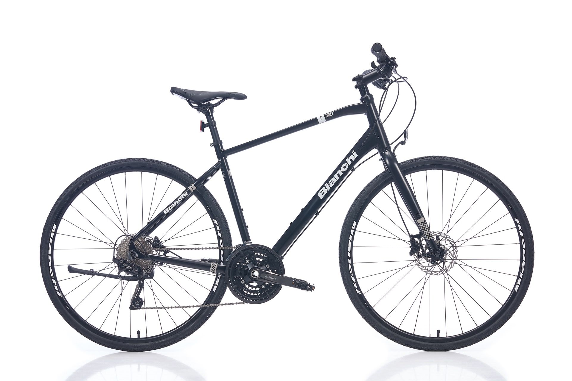

Carraro Sportive 227C modeli nasıldır? Cues sistemler Alivio kıvamında deniyor, piyasada uygun fiyatlı Altus Tourney kaynıyor. Deore olan Bianchi T0011x3 de uygun kadro boyu, detaylı görsel, göbek bilgisi ve ağırlık bilgisi bulamadım bir türlü...
Carraro Sportive 227C modeli nasıldır? Cues sistemler Alivio kıvamında deniyor, piyasada uygun fiyatlı Altus Tourney kaynıyor. ...
Hoşgeldin Shimano CUES ve devamına göz atabilirsiniz. Öncesine de tabii.
...Deore olan Bianchi T0011x3 de uygun kadro boyu, detaylı görsel, göbek bilgisi ve ağırlık bilgisi bulamadım bir türlü...
Bisiklet üreticilerimiz tek bir görselle işi geçiştirmeye bayılıyor. Ağırlık bilgisi hiç vermezler, bahane farklı boyların farklı ağırlıkta olduğu ama en küçük kadro ile en büyük kadronun aralığını ya da ortalamasını verebilirler.
Resimde Deore aynakol olmasına rağmen ürün özelliklerinde Prowheel aynakol olduğu yazıyor. Deore aynakolda hollowtech göbek görünüyor ama Prowheel'de kare mil bile gelebilir. Muhtemelen üretim aşamasında uygun ne bulurlarsa onu kullandıkları için marka model belirtmemişlerdir. Frenleri de Promax. Deore setle yükselen fiyatı Prowheel ve Promax ile dengelemeye çalışmışlar ama bu bileşenlerin Shimano'dan kullanıldığı ve gidondan kilitli süspansiyonlu maşa gibi ek bir masrafı olan Mosso Legarda 2330 ile aynı fiyata getirebilmişler. Muhtemelen bu bileşenleri olması gerektiği gibi kullansalardı Carraro 230/330 fiyatına gelirdi, fiyat avantajı olmazdı.

Bazı satıcılarda aynakol ve frenler Shimano olarak girilmiş, arayıp teyit etmek gerekiyor. Küçük şehirde yaşamanın dezavantajı olarak gidip deneyerek alma imkanı da bulunmuyor. İnternetten de uğraşmak gerekiyor bir türlü. Amortisöre ihtiyaç duymadığım için kitlenebilir olsa bile ağırlık yapmasından mütevellit buna bakmaktayım..
An itibariyle Bianchi T0011x3 Deore aynakol ve MT-200 frenli modeli satın almış bulunmaktayım. Yarın kargoya verilecek. İnternette fotoğraf bulmak çok zor, satıcının göndermiş olduklarını şuraya iliştireyim.
Almış olduğum bilgilere göre aynakol ve fren sistemi kutudan rastgele çıktığı söylenmekte. Bazen Prowheel bazen Shimano çıkıyormuş. Ağırlık mevzusuna da değindim 12.5 13 kilogram arasında olduğunu söyledi. Tabii geldikten sonra ölçmemin imkanı yok ama Mosso Legarda 2330 a göre hafif (amortisör yok)
