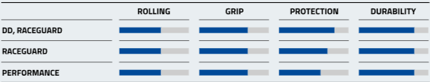

2918'de (link) lastik var, tek tür; 920'de (link) lastik var, 3 türü var ve Carraro hangi tür olduğunu belirtmemiş. Performance değildir, muhtemelen Raceguard'dır. Schwalbe'nin grafiklerine göre farkları şöyle:
2918'deki Rapid Rob:
920'deki Smart Sam
Grafiklere bakılırsa hangi modeli olursa olsun tüm kriterlerde Smart Sam daha iyi görünüyor. Bence deseni de daha iyi, düz yolda daha sessiz, akıcı ve güvenli gider (basıncı düz yola göre ayarlandığında):
Smart SamRapid Rob
İkisini de kullanmamış olsam da grafik ve desenlere bakıp lastikte de 920 kazanır diye düşünüyorum.
