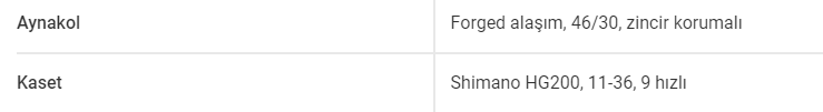

Merhabalar;
Yeni aldığım Carraro Daytona 727 model bisikletimi genelde şehir içinde kullandığım için
aynakol ve ruble degistirmek istiyorum, bisikletin üzerinde koruma kapaksız Shimano Mt101 40-30-22t aynakol ve Shimano Hg200 11-36t 9v ruble var.
Rubleyi Shimano hg200 11-32t ile degistirip daha rahat geçişli ve daha uygun vites oranlarina sahip olurmuyum?
Aynakolu Shimano Mt101 44-32-22t kapaklı bir aynakol ile değistirmeyi dusunuyorum. Simdiki aynakolumda 22 disliyi hiç kullanmiyorum, 30 disliyi ise nadir kullanip genelde 40 disli ile gidiyorum. Yeni ruble ile birlikte 32t dişli daha efektif kullanılabilirmi?
Sizlerin bu konuda yorumuna ihtiyacim var, 44-32-22t aynakol ve 11-32t 9v ruble ile daha efektif ve sehirde daha kullanilabilir vites oranlarina sahip olabilirmiyim?
Son olarakta bulunduğum yer tırmanışa uygun hadi arada tırmanmakta istedim diyelim. Aynakol 22t ve ruble 32t oranları yeterli olurmu?
Merhabalar;
Şartlara uygun olmayan oranlarla kullanım çapraz zincir kullanımına da sebep oluyor.
11-36: 11-13-15-17-20-23-26-30-36
11-32: 11-13-15-17-19-21-24-28-32
11-32'nin dişli farkları daha iyi ama aynakolda sadece büyük dişlinin kullanılmasına, küçük dişlinin hiç kullanılmamasına engel olmaz. Bence rubleyi değiştirmeden aynakolu büyük bir modelle değiştirmek daha iyi olur, tırmanma yeteneği de pek bozulmamış olur.
Yalnız bir konu daha var, ön attırıcı (link)'de izin verilen üst-orta dişli farkı 10, büyük dişli 40 ve maksimum kapasite 18 diş. Yani bu attırıcı tam olarak 40-30-22 aynakol için. Farklı bir aynakola geçmek için ön attırıcıyı da değiştirmek lazım.
Uyarınız için çok teşekkür ederim. Aynakol siparişi geçecektim az daha 👍
Ön arttırıcıda işin içine girdi masraf arttı, Aynakol değişimini şimdilik iptal ettim. Sadece ruble değişimide çok işime yaramaz anladığım kadarı ile. Projem başlamadan bitmiş oldu. 😏
36 dan pat diye 30 düşünce kadans nasıl tutar ,bence 11 32 çok daha iyi bence
Bence de öyle, o yüzden trekking bisikletimde 11-32 kullanıyorum.
Ondan kötüsü, pek popüler 7'li megarange dişlilerde son iki dişli 24 ve 34. 10 diş birden değişiyor.
Emniyet subabı olmuş oluyor o dişliler. Ama genel sürüş kalitesini bozar. Elbette keyif için binen biri için pek önemli olmaz. Ama işi ilerletmek arzusu var ise 32 gayet yeterli olur. Sonuçta 7li sistem , dişliler arası ne kadar sıkı olursa o kadar keyifli olur
