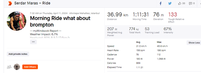

bu arada brompton ile çok egleniyorum. yolda çogu yol bisikletini geçiyorum ve sonrasına peşime takılıyorlar , sonra kedi fare oyunu başlıyor. genelde elektrikli mi diye soruyorlar yakalayamayınca :)
geçen sahilde şöyle bi sürüş yapmıştım. nabız verisini saatten almış baya bi yüksek çıkmış.

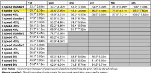

Arkadaşlar merhaba brompton C-line m6l modelini almak istiyorum. Şuan 2024 model geotech fold up 20.4 bisiklete sahibim. Gayet hafif ve akıcı bir bisiklet sizce bropmton alarak çok bir seviye atlar mıyım? Özellik brompton vites oranları nasıl benim 13-28 ruble ve 48 aynakola göre daha rahat yokuş çıkabilir miyim?
Brompton oranlarını kıyaslamak için ciddi ciddi hesap yapmak lazım.
Örneğin alacağınız model bu özelliklerdeyse: (link)
Aynakol oranı -12 diyor:
O zaman bu bölüme bakacağız:
Shimano'nun yaptığı gibi ruble dönüşünün dişli dönüşüne oranını verse hesaplamak daha kolay olurdu.
Bu değerlerle eldeki bisikletin değerlerini kıyaslamak için, sorduğunuz asıl konu yokuş olduğu için bisikletinizdeki 48 aynakol ve 13-28 rubledeki en büyük dişliyi kullanıp bir pedal dönüşünde tekerleğin 48/28 = 1.714 tur döndüğüne ulaşacağız. Tekerlek 20" olduğuna göre çevresi kabaca 2 * 3.14 * (20 * 2.54 / 2) = 159.512 cm olur (2 x π x r), yani bir pedal çevriminde yaklaşık 1.60 metre yol gidersiniz. Bir pedalda alınan yol az olduğunda tırmanma yeteneği daha iyi olduğundan, sizin bisikletin 1.60 metreye karşı Bromptonda 2.32 metre olduğu için kullanmakta olduğunuz bisikletin yokuş performansının daha iyi olduğunu söyleyebiliriz.
