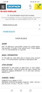

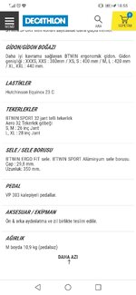

Merhaba, model sanırım 2016 yakından daha bisiklete bakmadım. Sizce bu kadro ağır mı 10,9 kg resmi sitesinde alüminyum kadro yazıyor. Çelik mi Alüminyum mu? Sizce bu 2016 model alınır mı triban 500

@hasanaygun
kadro alü maşa çelik

sıfır alacaksan 500 şuan kadro alü maşasıda yarı karbon olarak satılıyor yani maşanın bacakları karbon fren deliğinden sonra üst kısım alü oluyor . karbon maşa biraz daha konforlu daha az titreşimsiz sürüş sağlar .
