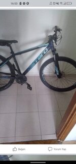

Yani hocam, bisiklet hakkında bir bilgim yok belki kronik sorunu olan bir modeldir. Ama bisiklet temize benziyor. Adam 3500 değilde 2500e satıyormuş hatta. Ben yanlış yazmışım. Şuan öneri istiyorum, sormak istediğim şey bisiklrt piyasası hep mi böyle yoksa bu ilanlarda mı terslik var oydu.

Faturası duruyor muymuş peki? Piyasasını bilmiyorum ama 3000 altına doğru düzgün bisiklet pek kalmadı artık. Çalıntı olmasın dikkat edin. Faturası duruyorsa ve deneme imkanınız varsa bir deneyip şans verin derim.
