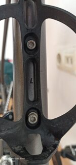

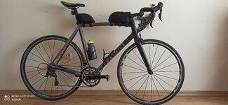

önceki serisi olan ultra 700 ve 900 serisinden bisikleti ikinci olarak aldım ben xl olarak biliyordum ta ki kadro ve faturasında L kadro olduğunu görene kadar 1.98 boyum var L kadro olana biniyorum doğru sele ayarı ile hiç bir sıkıntı yaşamadım. Zaten st(seat tube)60, toptube'da 58 diye biliyordum ki az önce bisiklet üzerinde bakınca 56 gördüm, daha önceden bulduğum alt görselde de öyleymiş, o zamanlar sadece biniyordum yavaş yavaş işin içine girdikçe öğrendim. Benimde bacaklarım üst bedene göre biraz daha uzun olduğu için bana yeterli geldi. XL kadro olsa çok daha iyi olurdu ama L kadrodan oluşan her hangi bir rahatsızlığım oluşmadı.
