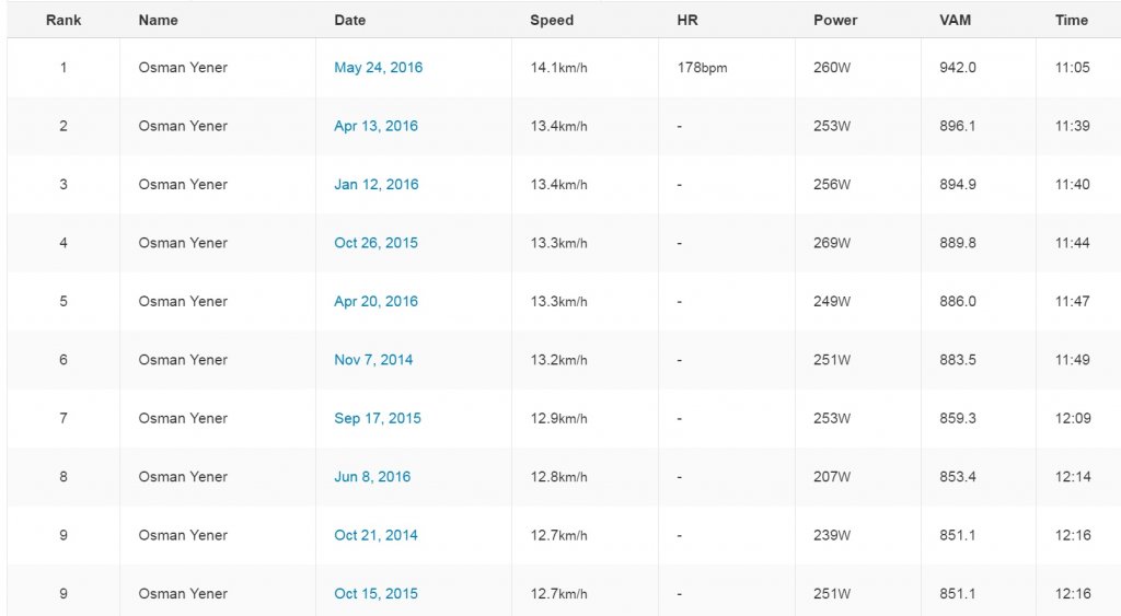

@Bahadır Gürel beye öncelikle kendim adına teşekkür ederim. Açtığı bisiklet için kuvvet antrenmanları başlığı ile bu konuya olan ilgim başladı ve kendisi gibi kış başında bende spor salonuna başladım. Onun kendi için oluşturduğu programı bir miktar kendime adapte ederek bende uygulamaya çalıştım. Aşağıda son bir yıldaki bisiklet kullanım sıklığım, sürekli derecelerimi takip ettiğim bir segmentteki ilk on PR'lerimi ve segment bilgilerini bulabilirsiniz.
Göreceğiniz gibi öyle düzenli ve uzun sürüşler yapabilen biri değilim. Ama esas olarak Kasım - Nisan dönemi(Aralıkta yaptığım 96 km bir uzun tur yanıltmasın) doğru düzgün bisiklete binmemişim.
Peki bu boş geçtiğim dönemdeki derecelerimde nasıl bir gelişme olmuş. İlk ondaki en iyi 2015 ve 2014 yılı derecelerime bakarsak hep sezon sonuna doğru(ekim-kasım) yapıldıklarını görebilirsiniz. Buda gayet normal ki bisiklet kullanımı ile artan performans yıl sonunda zirve yapmış. Kışın düşen aktivite ile birlikte plağın başa sarılması durumunu hep yaşadım. 2016 yılına bakar isek bisiklet kullanımı önceki senelerdeki gibi kış döneminde hemen hemen yokken performansta böyle bir durum olmayıp artışta devam etmiş. Benim bu tecrübelerimden gördüğüm ve @Bahadır Gürel inde ifade etmek istediği gibi yokuşta iyi performans göstermek istiyorsanız spor salonunda doğru olarak yapacağınız egzersizler performansınıza gerçekten çok fazla şey katabiliyor.
