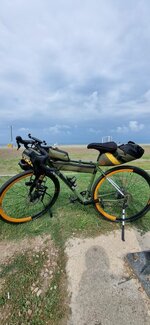

sonunda hayalimdeki düşük maliyetli flat bar hd fren gravel bisikletimi topladım .
kısa bir ip ucu vereyim
arkada 11.42 9lu ruble
ve önde 46.30 2li aynakol kullanıyorum .
hem düz yolda hız ,hemde tırmanış olarak arzuladığım vites oranlarına kavuştum
tüm parçaları teknik özelliklerindeki kapasitelerine göre ve kendi marka modelleri ile birleştirdim
ilk başta Bisan all trail sora düşündüm ama onu hd frene çevirip drop bardan flat bara dönüştürmek çok pahalıya geleceğinden
bisiklet olarak fiyat performans peugeot t11 2x kullandım
yarın ya burda ya da yeni bir başlıkta resimler ile deneyimlerimi paylaşıcam
Bu projem tiagra set yol bisikletimi satmama mal oldu ama bence sonuna kadar değdi .
herkese hayalindeki bisiklete kavuşmasını diliyorum
Arkadaşlar daha önce bahsettiğim trekking bisikletten bir flatbar gravel bisiklet oluşturmak için yaptığım çalışmaya şu başlıkta göz atabilirsiniz.
Advent 11.42 v Acera 46.30 = 2x9 Min Maliyet,Max Verim
keyifli güvenli sürüşler dilerim.
