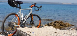

Bisiklet merida speeder 200, sora vites sistemi karbon maşa ve hidrolik disk fren bulunmaktaydı.
Ziya arkadaşımızın yaptığı yükseltmelerden esinlenmiştim ama bütçemi çol fazla aşıyordu. Yaklaşık dört ay önce dönüşümü yaptım. Parçaların hepsini aliexpress den aldım. Frenleri önce trp hyrd yapmak istedim ama fiyat 600 tl civarı olduğu için vazgeçtim. Onun yerine aynı şekilde çalışan 200 tl fiyatı olan zoom marka kaliper aldım. 180 liraya karbon EC90 marka dropbar ve 600 liraya sora 3000 sti kol alarak tamamladım. Yaklaşık 1000 lira gibi bir rakama bitirmiş oldum. Elimde kalan parçalar durmakta bunları ikinci el olarak satarsam rakam biraz daha aşağıya inebilir. Sti kol olarakta fren kabloların dışardan gitmesi sorun değilse sora 3500 350 liraya tercih edilebilir. Benim verdiği fiyatlar aldığım döneme ait olup şimdiki vergilerle bir miktar daha yüksek olacaktır. Tek şikayetim frenlerin hidrolik gibi değil. Ne kadar balatalar hidrolik frenler gibi iki taraflı çalışsada o tadı alamıyorsunuz. Çalışma sistemi trp hyrd gibi olsada imkan varsa trp tavsiye ederim.

Bence aldıgınız frenlerden de kaynaklanıyor olabilir. Mekanik olarak Avid BB7 yi yabancı forumlarda tavsiye eden cok kişi var

Bence fren işi bütce yetiyorsa hidrolik sistem sti kollarla yapılabilir ama cok tuzlu.
Onun yerine bence bilinmiş bir mekanik fren olabilir. Bende mesela elimdeki bisikleti sattıgımda hibrit alıp avid bb7 mekanik frenlere gececegim (satmayı kafaya koydum bundan sonra geri adım atmak yok) :)
Bu arada fren konusunda ben trp hidrolik fren yapmayı düşünmedim hem agırlık konusundan hem pahalı olmasından hem de hidrolik yağının telle itilmesinden dolayı tam bir hidrolik fren olmamasından. Yerinizde olsam bunu da arastırırdım

Mekanik disk frenler, hidrolik kadar değil ama yine de yeterliler.
BB5 kullandım, fena değildi.
şuan CX77, kullanıyorum hidroliğe bayaa yakın.
farkettiğim şey ise rotorlar ve balatar çok farkettiriyor.
tektro rotordan deore rotora geçtiğimde fark hissettim.
organik balata yerine metal balataya geçtiğimde de fark hissettim.
yalnız, metal balata biraz daha fazla ses yapmaya meyilli gibi.
organik biraz daha yumuşak durduruyor.
Hidrolik fren elbette en iyisi ama hidrolik sti fiyatı malum. Şu anda gravel hidrolik sti olarak en mantıklı seçim carraro gravel. Hidrolik olmassa olmazınız değilse en mantıklı seçim kaliteli bir mekanik sistem işinizi görecektir. Carraronun kadro kalitesini beğensem hiç uğraşmam direk onu alırdım. Ama meridaya göre kadroda çok kalite farkı var.
