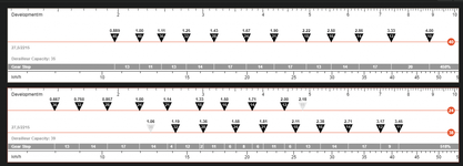

Ben bu siteyi kullanırım. Oranlardan anlamasanız bile hız kadans aralığından hangi dişli ölçülerinin ne kazandırıp, kaybettireceğini anlaya bilirsiniz.
11 sistemde 11-34 tavsiye etmem. 11-32 en fazla. 11-34 direk iki iki atlamaya başlıyor. Tempo ve düz yolda sıkıntılı.
11-34: 11-13-15-17-19-21-23-25-27-30-34
11-32: 11-12-13-14-16-18-20-22-25-28-32
34 ruble ile 80 kadans çevirdiğinizde 10.7 km/s hızla gidersiniz, 28 ruble kullanıyorsanız aynı hız için yaklaşık 65 kadans çevirmeniz gerekir.
32 ile 34 ruble aşağı yukarı 5 kadans fark yaratıyor. 80 kadansda 0,7 km/s hız fark yaratıyor.
28 ile 34 arasında 15 kadans ve 2,3 km/s hız fark yaratıyor.
Kadans artıkça hız farkı açılıyor.

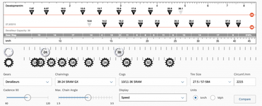

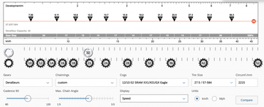

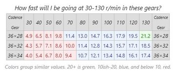

Lastiğini bilmiyorum ama 27.5 gibi gördüm, ilan sitelerinde. Kadans 90'da çevirdiğini farz ederek hem vites oranı hem o anda ki hızını gösteren tablo şunlar (üçgenin üstündeki rakamlar oran ve hızlar)
Bunlar senin setin:
Bunlar linkteki set:
