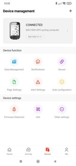

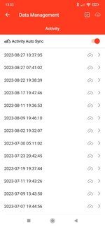

Sürüş kaydını aldıktan sonra belirli bir sürüşünüzü hafızasında tutuyor buradan manuel olarak yükleyebiliyorsunuz. Daha öncesinden ben de bunu dile getirmiştim ve sonrasında yine bu başlıkta açıklayan olmuştu.
