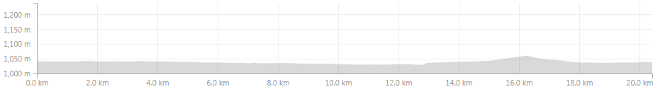

Abi şuan web sitesi üzerinden bakıyorum yükseklikler doğru. mobil uygulamada neden öyle gösteriyor anlamadım. Kafam karıştı cihazın nihai verileri ile web aynı. Strava mobil farklı web farklı sakin kafayla analiz ederim artık
189684
189686
189681
189683
igp'den cevap gelmiş:
Sorry for the inconvenience, It was caused by program error ,which has been renovated already, pls try again. If there is any doubt, pls feel free to contact us.
Rahatsızlık için özür dileriz, şimdiden düzelttiğimiz bir program hatası buna sebep oldu, lütfen tekrar deneyin. Bir tereddüt olursa bizimle iletişime geçmekten çekinmeyin.
Bir sonraki faaliyeti yüklerken göreceğiz bakalım.
Tepkiler: Muhammet Ağrı
@trainspotting35
Havalimanı pistinde yaptım onda sıkıntı yok her şey kesin bilgi :)
Tepkiler: trainspotting35

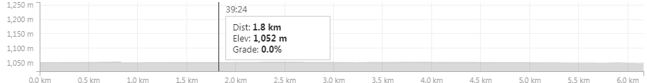

Gps+Glonas yerine Gps tercihi ile yaptığım son sürüş %100 doğrulukla sonuçlandı. Altimetre performansını Glonas karıştırıyormuş.
Cihazın suçu yok. @Özcan. Abi haklıymış. 1052 metre olduğunu kesin olarak bildiğim alan da kusursuz ölçüm. 189850
