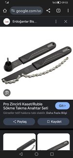

Kadro kulağı yamuldu. Aşağıdaki unior ruble sökme aparatı denerken bi anda tak sesi geldi ve yamuldu. Kadrodan söktüm. Çekiç ile vurup düzeltme mantikli mi?
Isıtmadan çekiçlerseniz olumlu sonuç beklemeyin.
Teşekkürler. Isıtma için tezgahta ocak altını açıp ısıtmak yeterli mi? Yoksa ısı tabancası gibi bir şey mi lazım?
@Sinyor kısa vadede belki idare eder ama en kısa sürede yenisini almanız lazım. Bende de var o anahtardan başbelası bir alet. Kadroya dayanan kısmına küçük düz tornavida falan sıkıştırıp öyle kullanınca sorun olmuyor ama normal kullanırsanız illa ki yamultuyor ya da kırıyor kulağı.
Bu zımbırtı yüzünden başka bir sıkıntı yaşadınız mı? Aslında yanında beyaz plastik parçası veriyorlar. Onu sıkıştırdım araya. Ortam loş olduğu ndan Maalesef oturtamadım sanki. Bu zımbırtının güzelliği ayda yılda 1 kaseti sökmek isteyen kullanıcıyı şu büyük ve pahalı aletlerden kurtarıyor olması :
Ocak alevi biçimlendirme için sanırım yetmeyecektir. Kuvvetli pürmüzler veya şaloma ile ısıtılırsa daha sağlıklı olur. Ergitmeden, sadece yumuşatarak, şeklini değiştireceksin.
