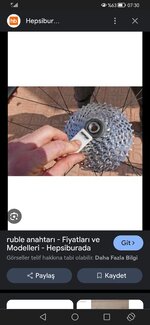

Kadro kulağı yamuldu. Aşağıdaki unior ruble sökme aparatı denerken bi anda tak sesi geldi ve yamuldu. Kadrodan söktüm. Çekiç ile vurup düzeltme mantikli mi?

@Sinyor kısa vadede belki idare eder ama en kısa sürede yenisini almanız lazım. Bende de var o anahtardan başbelası bir alet. Kadroya dayanan kısmına küçük düz tornavida falan sıkıştırıp öyle kullanınca sorun olmuyor ama normal kullanırsanız illa ki yamultuyor ya da kırıyor kulağı.
