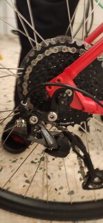

Arkadaşlar benim sabit kadro kulağı vida dişleri soyulmuş kulak eğri şekilde zorlandığında vida soyuluyor kadro kulağını kessem başka kulak taksam olurmu?
Kadro kulağının birebir aynısını bulup değiştirmeniz gerekir.
Tepkiler: Liqezz ve Ali Eren
Abi üzerindeki kulak sabit ben onu kesip sonradan ek yapacam diyorum
Yazdıklarında noktalama işareti olmadığından cümleyi anlamıyorum. Vidanın soyulması demişsin. Vida varsa nasıl sabit oluyor? Fotoğraf ekler misin?
Eğer kadro kulağı sabitse ve kulağın içindeki, yani aktarıcının girdiği yuvanın dişleri yalama olduysa iki şey yapacaksın. Önce eğik olan kulağı aletle düzelteceksin, sonra da yalama olmuş bölgenin içine helicoil uygulayacaksın.
Şöyle anlatayım abi. Ben bunu dün kadro kulağını ingiliz anahtarı ile düzeltmeye çalışırken anahtarın ucu vida yerine kaçtı, vidayı bağlamaya çalışınça vida (türkçem pek yok özür dilerim) kısmını yedi.
Son yazdığımı okur musun? Sistem iki yazıyı birleştirdi de.
Abi seni bıktırdım gibime geldide kessem olmazmı kulağı? 🙄 (düzenleme: Eğer olumlu ise bu bisiklet üzerine projem var. Eğer ki, olumsuz ve risk var diyorsan helicoil yapıp bunu satacağım. )😌
@Liqezz Yok, ne demek? Bıkmadım. Birinci aletle eğik olan kulağı düzelteceksin. İkinci ile de bozduğun dişli yuvasını onaracaksın.

Ne demek arkadaşım. Fotoğraf eklersen daha doğru net cevap veririm. Bu arada bu aletleri bilmiyorsan, bunları kullanmasını bilen iyi bir tamirci bulman lazım. Kulağı kesersen bisikletini single speed ya da fixie olarak kullanmak zorunda kalırsın. O kulak kesildiğinde bunun geri dönüşü olmaz.
Kulağın gitmesi tamamen çözümsüz bir durum değil. Braketli attırıcı kullanmak mümkün. Buralarda makul fiyata Shimano ya da daha ucuz Çin markalarından uygun modeller bulunabiliyor.
Yukarıda anlatılan düzeltme ve yiv onarma işini Bakü'de yaptıramazsan yukarıdaki gibi bir braketli attırıcı kullanabilirsin ama önce düzeltmeyi denemek daha iyi. Tabii doğrudan kadro uzantısı şeklindeki kulağın fazla esneme şansı yok, zaten bir yara da görünüyor, düzeltmeye çalışırken kırılabilir de.
Braketli attırıcının oynamaması, sağlam durması için mile geçen kısmın dışında yandaki vidanın girebileceği bir yer olmasında fayda var. Kulağı hiç olmayan bisikletlerde o delik hazır oluyor ama o bisiklette kulak olduğu için delik açılmamış. Özenli bir çalışmayla iş görecek bir girinti ya da delik açılabilir.
