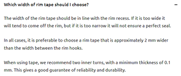

Sayın @Spartiat , token jant şeridi önermiştiniz.
(link) e sordum:
Bu jant için 19 mm jant şeridi almanız uygun olur mavicler de durum daha farklı kenarlarını da bazen kapatması isteniyor ama sizdeki jant için bu durum geçerli değil.
cevabı aldım; ama 19mm token yokmuş, shimano önerdiler.
(link) e sordum 20mm uygundur dedi. Emin olamadım ne alsam. Teşekkürler.
Edit: Benim jant: (link)
(link) e sordum:
Mach1'e sordum ama sorduktan sonra sitelerinde cevabı da buldum:
Jant kancalarının arasından (19 mm) 2 mm daha geniş tavsiye ediyor, dolayısıyla 21 mm.

Sayın @Spartiat ilgin için çok ama çok teşekkür ederim.
Dün, 21mm önerisi gelince ve de 22mm taşar diye bike35’ten 20mm sipariş ettim. Aradım göndermediyseniz 22mm gönderin diye; ama yoldaymış. Neyse, konuştuğum kişi 20mm de uyacağını söyledi, ama isterseniz değişim yaparız dedi. Gelsin bakayım da ne yapsak acaba?
Tepkiler: Spartiat
Değiştiriyorlarsa üreticinin dediğine uymak daha iyi olur.
