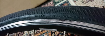

@yavuzkosar
çoğu lastiğin yanaklarında üretim yılı hafta/yıl olarak yazar.
örneğin 4117 = 2017 nin 41. haftası.
@Another Day in Paradise
Sadece bu sayı var başka bir bilgi yok. Bunun da bir üretim tarihi olduğunu sanmıyorum başka bir şekilde okunuşu yoksa ?
186120
