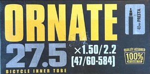

İkisi de olmaz. 650b x 40C yada 27.5x 1.57 değerini içine alan aralıkta bir iç lastik alsanız iyi olur. İlk attığınız çok ince yol lastikleri için, ikinci daha kalın sağ bisikleti için. Uygun ürün bulabilirsem atarım.
Ben sadece mitasin bu modelini bulabildim.
Ama şunu tam bilmiyorum, sizin lastik 40C yani 1.57" ölçülerinde. Mesela 1.7-2.0 aralığında(sizin değere yakın) yani daha kalın lastikler için üretilmiş bir iç lastik kullanmak sorun oluyor mu emin değilim.
Tepkiler: TOOL
Ben o genişlik değerini gözümden kaçırmışım. Doğru diyorsunuz, çok ince lastikler içinmiş. Ornate ve biraz pahalı olan schwalbe bulabildim, başka markada yok galiba. Sizin gönderdiğinizin farkı sanırım fv47 dediği sibobun 40 değil 47 mm oluşu, onun haricinde aynı ölçülerde değil mi?
Evet aynen öyle ama heryerde bulunmuyor diye 500-600 lira ise kendi attıklarınızı almayın ucuz mitas alın geçin derim. sibobun 47mm oluşu sizi etkilemez. Sibop boyu illaki 40mm olmak zorunda değil.
