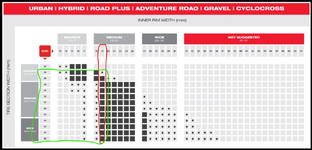

Merhabalar herkese . Ben böyle konulara meraklıyım. Mesela benim jant ölçüm 19 mm . Bunu 1.4 alt taban ile çarptığımızızda 26.6 şeklinde bir sonuç çıkıyor bu da minimum 28 milim lastik takabileceğim anlamına geliyor ama ben biraz daha şunu merak ediyorum ben 25 milim veya 23 mm lastik takmaya kalkarsam ne olur bir problem yaşar mıyım? Şimdiden teşekkür ederim ilginize🙏🙏😊😊

Gerçek minimumu öğrenmek için jant üreticisinin sitesine bakın, hesaptan ya da tablolardan farklı bir değer olabiliyor, az fazlası, az eksiği ya da çok daha farklı. Özellikle yol bisikleti jantlarında en ince değil, en kalın 23-25 mm lastik takılabilen 19 mm jantlar bile var. Gerçek minimumun altında lastik takarsanız şişirildiğinde yine janta oturur ama yanlardan fazla açılıp yapısını kaybederek.

Peki aynı şekilde mesela benim 19 mm jantın en kalını 42 mm olarak gözüküyor ama maşa açıklığım 55 e kadar izin veriyor. 42 den fazlasını takmaya çalışırsam ne olur problem yaşar mıyım? Benim bisiklet kron jantlar zozo öyle çok üst model değil kendi web sitesi falan teknik bilgileri olmuyor malesef
Jant üreticisi en fazla 42 mm diyorsa daha fazlası sorun yaratır. 42 mm'ye genel tablolardan ya da hesapla ulaşıyorsak kesin değil.
Örneğin bendeki 19mm Mavic A319'lar için üreticinin verisi böyle:
Oysa genel tablolara göre böyle, 25-50 mm:
Ben bu janta 47 mm'den geniş lastik takmam.
Jantın izin verdiğinden geniş lastik takılırsa yanlardan fazla şişer, hacmin tamamını yanlara veremeyeceği için lastik yüksekliği artar, taban yere planlandığı gibi basmaz. Kenarlar dengesiz oturabilir, balans problemleri oluşabilir.
İzin verilenden ince lastik takılırsa lastik iç kısımdan fazla açılır, yüksekliği azalır, yanaklar tabandan daha dışarı doğru çıkar, lastiğin tasarlandığı şekil bozulur. Bazı Tofaş kullanıcılarının aslında o kadar geniş olmayan lastikleri çok geniş janta taktığına denk gelmişsinizdir, öyle bir görüntü oluşur.
Her durumda önceki iç lastiğin aralığının dışına çıkıyorsa iç lastiği yeni dış lastik genişliğine uygun olanla değiştirmeyi unutmayın.
319621 dosyayı görüntüle
319622 dosyayı görüntüle
Jant üreticisi 42 demiyor . Ben kron zozo kullanıyorum web sitesi falan yok. Bu konunun ilk başlığında taban tavan formülleri var ya 1.4 -2.2 katsayısı var. O 2.2 ye göre 42 çıkıyor. Bi başka siteye göre de 50 mm üzerinde kalınlık takabilirim yani 29x2.10 falan . Ama senin ki güzel bir örnek olmuş teşekkür ediyorum. Senin de aynı 19 mm jant ama diğer sitede 50 mm demiş bu konu başlığında belirtilen formüle göre de en fazla 42 takabilirsin ama web sitesi olayı çözmüş . Ya ihtiyacım da yok şu an ama cidden yeni lastik alacağım zaman 23 mm ve 2.10 (50 mm ) de deneyeceğim.
