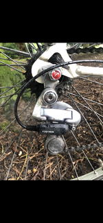

Jant yamuklugundan dolayi vitesi 1 e attigimda aktarma janta girdi, zincir koptu vs. bisiklet kullanilamaz halde. Bu durumda herhangi bir disli, mekanizma ve zincir alsam uygun olur mu? Universal urunler mi hepsi? Yanlis yere yazip yanlis isimler kullandiysam özür ve teşekkürler.

Üniversal sayılır ama bazı sınırlamalar var. Arka attırıcı Shimano ise ya da "Shimano uyumlu" diye belirtilen diğer tüm markaların ürünlerindense tel çekme miktarı bakımından birbirine uyumludur. SRAM ise bazı modeller hariç sadece kendi içinde uyumlu, Campagnolo sadece kendi içinde uyumlu v.b. Ama zincir ve ruble Campagnolo hariç evrensel, mesela 9'lu Shimano ruble 9'lu SRAM sisteme uyar v.b. Onun dışında 7-8 vites attırıcı ve zincir bakımından uyumlu, ondan sonraki her vites kendi içinde uyumlu. Ruble kaçlıysa attırıcı ve zincir ona uyumlu olmalı. Önceki ürünlerin modelini ya da bisikletin modelini paylaşırsanız uyumlu ürünler önerebilirim.
Zincir sadece bir baklasından koptuysa, başka yapısal sorun oluşmadıysa hasarlı bakla tümden çıkarılıp quicklink ile birleştirerek kullanılabilir (önceden quicklink ile birleştirilmediyse - birden çok quicklink olmaz).
Rublede bir sorun oluşacağını sanmıyorum, muhtemelen o aynen kullanılır.

Mahvettim bütün sistemi 😀
Hocam bisiklet cok eski, tipini ve konforunu cok begendigim ve biraz da klasik sinifa girdigi icin muhafaza etmeyi cok istiyorum. Marka model olarak ‘Gazelle Tourmalet’. İhtiyacim olanlar; jant, mekanizma, dişli ve zincir bilgileri. Cok sagolun.

6 vitesli olması iyi, en azından güncel alternatif bulunabilir. 7 de yapılır ama maşayı biraz açmak gerekir.
Her durumda o klasik görüntüye yazık oldu, üzgünüm. Belki de parça bulunup orijinal yapı korunur tabii.
Vites kolu kısmı nasıl? Klasik çevirmeli elcik mi, birçok Gazelle'deki gibi bir şeylerle entegre özel yapıda mı?

Hocam boyleli, bi sekilde hayatta kalmasini sagliyodum 😀 derseniz ki bosver, pes ediyorum.

Hala hayatta kalır. Uğraşılsa orijinal haline getirilebilir ama muhtemelen yurtdışından parça getirmek gerekeceğinden hem uzun sürer, hem masraflı olur. Yerelde de gerekli bileşenler bulunabilir ama onun için online kaynaklar çok sınırlı, gezip bulmak gerekebilir.
Arka maşa açıklığı ne kadar? Ölçme şansınız var mı? Milin geçtiği hizada içten içe:

Hocam baktim masraf kendini geciyor, ayni kendisinden bulup aldim daha mantikli oldu. Sonsuz yedek parcam var artik 😀 Bilgileriniz icin tesekkur ederim. Selamlar 👋
