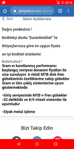

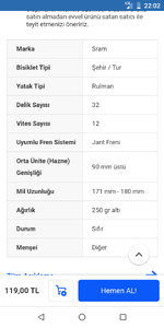

@can_celik sram da rulman yazıyor...
227692 dosyayı görüntüle
yahu satıcı kim biliyormusunuz...ilahi yaa..antalya duran bisiklet
Antalya - Duran Bisiklet hakkında
Hakan bey,
evet rulmanli yaziyor ama nekadar dogru bilinmiyor cünkü vites sayisida 12 yaziyor ve o kesinlikle yanlis, Sram 12li kasset takilsa freehub XD degil Shimano takmak istense freehub Micro Spline degil yani 12li kasset takilmiyor bilgi yanlis.
2. Ise mil genisligi 171-180mm demis bununla ne anlaya bilirizki, durum söyle ve en önemli noktasida burasi. Sizde bu soruyu sormustunuz bir kac yorum öncesi. Arka göbek genislikleri MTB lerde 135mm, 142mm ve üzeri olur, yol bisikletlerinde 130mm olur (yeni nesillerde 135mm de var). Simdi gelelim sehir/tur bisikletlerine, bunlardada 130 ve 135mm olanlar var ve yeni nesil olmasina gerek yok.
Siz ilk önce en önemlisi arka dropoutlarin icten mesafesini ölcmelisiniz. 130mm'mi 135mm'mi diye, sonra bu ölcüye göre alacaksiniz göbegi. Dropout arası 130mm ise ve aldiginiz 135mm ise genis gelecek ve olmayacak tersi dar gelecek ise yine olmayacak. 5mm arayi acarim yada QR'i 5mm fazla sıkarım demeyin cünkü 5mm o ara icin fazla oluyor ve zaten acmaya kalsanizda onun özel aletleri var yapamassiniz.

@HakanAydn o göbek kesinlikle rulmanlı değil. rulmanlı freehub larda, zincir tarafındaki rulman, flanşların (tel başlarının geçtiği çemberlerin) arasında oluyor mecburen. ve o kısım kalın oluyor. bu sram'da öyle bişey yok. yanlış bilgi girmişler. rulmanlı freehub lar bu şekilde oluyor.
Tepkiler: HakanAydn

@can_celik rulmanlı olsa açıklama sayfasında da yazardı sanki ama yok..
