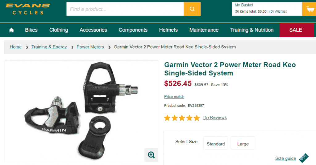

Haziran sonu Evans'dan 4iiii Precision power metre siparişi vermiştim. Temmuz'da stoklarında olacaktı ancak Temmuz ayı geldiğinde, bana "ürünü ana firmadan temin edemedik, Ağustos başı gelecek" dediler. Ancak Ağustos gelince bu sefer Kasım'a sarktığını belirttiler. Tabi beklemekle olmayacak bu işler; siparişi iptal ettim.
Benim alternatif cihazım Garmin Vector 2S'ti. Önce Türkiye Baytekin fiyatına baktım:
Tek sensörlü power metrenin fiyatı 4553 TL.
Bu sefer Evans'a baktım:
KDV dahil fiyatı 1863 TL
Hani Türkiye firmalarını tercih edelim filan diyoruz ya birisi bana bunu açıklarsa çok memnun olurum. Baytekin'in fiyatına iki tane satın alabilirim üstelik üzerine para artar.
Mecburen Evans'dan siparişi geçtim. Çözüm bulamıyorum bu ülkeden bir ürün almaya. Amaçları satmak değil, tekelci zihniyetle ağına düşen avlarını sömürmek.
Not: Baytekin ve Evans'taki ürün tek sensörlü. Çift sensörlü olanın fiyatı Baytekin'de 7143 TL, Evans'ta 3530 TL.
Buda fena değil gibi.
