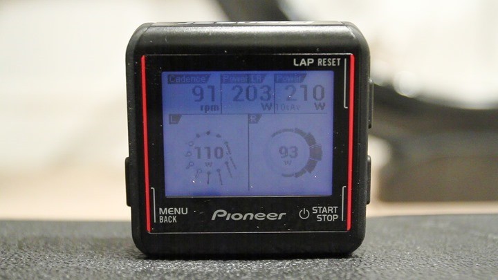

Power meter ürünlerinde yeni tasarımlardan biride pınoneer markasının ürettiği iki bacağın ürettiği gücü ayrı ayrı ölçebilen, ve pedalın hangi konumunda bacakların ne kadar güç ürettiğini göstererek ölü noktalardaki kaslarımızı çalıştırmamız için fikir veren power meter modeli gelişim için mantıklı bir istatistik sunuyor..

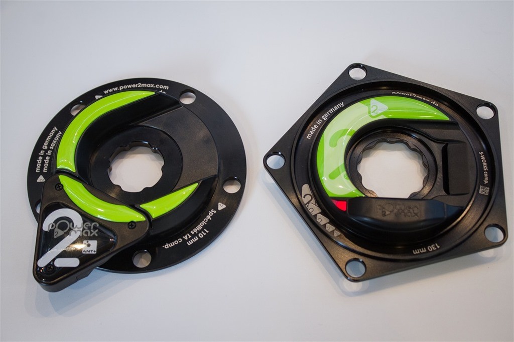

Power2max'in güncel modellerinden hiç birisi Shimano aynakollar ile uyumlu değil maalesef (yanılmıyorsam birinci nesil ürünleri olan, sonradan Power2max Classic ismini almış olan model Shimano aynakollar ile uyumluydu fakat artık üretilmiyor). Yol bisikletleri için olan power2max type S'in iki versiyonu var 110mm BCD ve 130mm BCD. İstisnaları olsa da 53/39 ve daha büyük aynakol dişlileri için 130mm, benim kullandığım 52/36 ve daha küçükler için 110mm BCD gerekiyor.
Power2max'ın yol bisikletleri için olan tüm ürünlerini şurada görebilirsiniz:
Bunlar %19 vergi içeren Avrupa fiyatları, satış vergisini geri almak mümkün.
