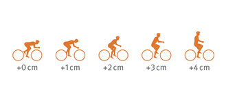

Size yanlış bilgi verip hatalı seçim yapmanıza sebep olmak istemem.
Fakat seçeceğiniz seleyi aşağıdaki görseldeki sürüş pozisyonuna göre karar verebilirsiniz.
Şahsen droplara inip sürmeyi sevdiğimden 12 cm’lik kalça ölçüm için 142mm genişliğinde düz yapılı bir sele tercih ediyorum.
Bunun yanında selenin burun kısmı 7 derece kadar aşağı eğimli. Ve ince yapılı.
Bunu özellikle seçtim çünkü öne doğru genişleyen selelerde kasıklarımda sürtünme meydana geliyor.
Bu gibi sebeplerden ötürü size hatalı seçim yaptırmak istemem.
Sele tercihi sizinle alakalı bir durum.
Sitbone dıştan dışa ölçümüm 140mm, kullandığım seleninde (prologo) oturma kısmının genişliği de ölçebildiğim kadarı ile 140mm. Bisikleti 45° lık omurga açısı ile kullanıyorum. Uzun süre kullanımda (60-70 km) ise kasık bölgesi yumuşak dokuda hissisleşme ve ağrı şikayetim oluyor. Okuduğum kadarı ile sitbone dıştan dışa ölçümün üzerine 2 cm eklememiz gerekiyor 45° lık sürüş açısı için. 160mm lik 45° için uygun bir sele şikayetime çözüm olur gibi geliyor ama emin olamıyorum, keşke deneme şansımız olsaydı
Bikeinn sitesinden (link) (160mm) selenin sparişini verdim, daha AE sitesinden verdiğim siparişi geri göndereceğim. sitbone dıştan dışa ölçüm 140mm @gunerokn 'ın paylaşımında olan 20mm eklenince 160mm uygun olur diye düşünüyorum. İnş. yanılmam.
