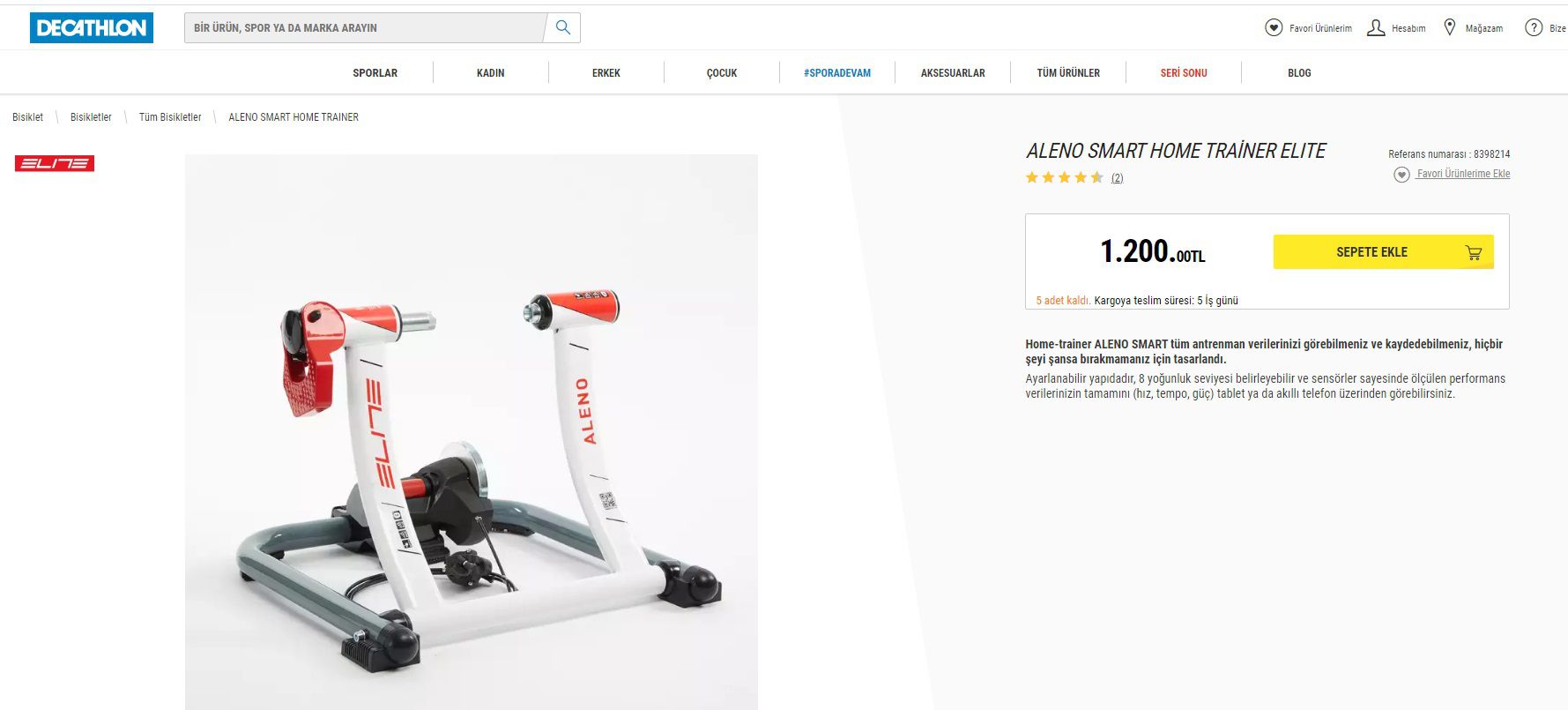

Decathlonda Aleno trainer 5 adet stokta var gözüküyor. Ben sokağa çıkma yasağı gelmeden almak istemiyorum zira tek başıma çıkıp sürüyorum. Almak isteyenler için bilgilendireyim dedim. Bir anlık gaza gelip almam inşallah :uzgnm:
Tepkiler: Ali Eren
5 adet de bitmis , bu ne hiz :)
Tepkiler: Rhodiumm
Sayfa açık kalmış. Resmi yakalayıp f5 çektim. Gerçekten bitmiş hemen :)
Tepkiler: a.valverde
Alacak varsa 1 adet var şu anda.
