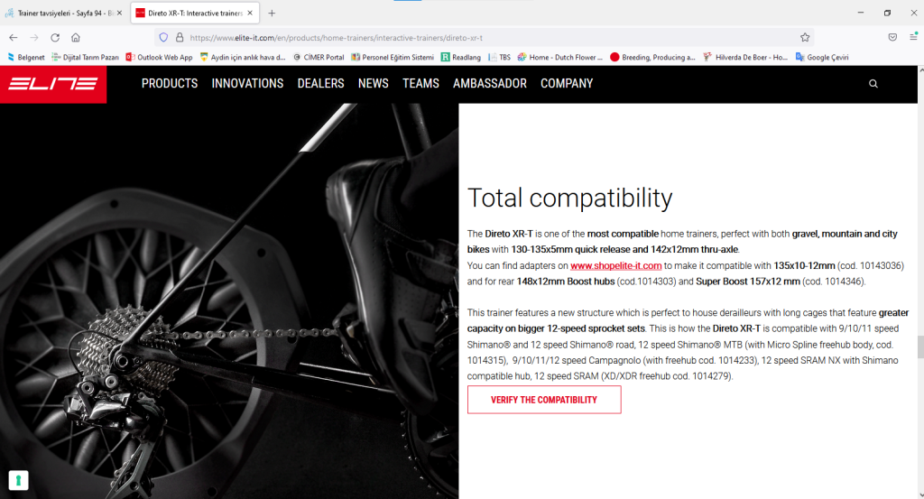

Merhaba,
benim trainer (direto xrt) kutusundan bazı parçalar çıktı. Kullandığım bisiklette(bisan rx9300) sora set var (arka9lu). Rubleyi satınaldığım bisikletçiye rica ettim. Rubleyi monte etti. Bildiğim kadarı ile bu minik parçaları kullanarak farklı büyüklükteki rubleler takılabiliyor. alta elite web sayfasıonın görüntüsünü paylaşıyorum. 9-12 ruble uyumlu diyor. Ama biskletin attırıcısı 9lu. Onunla uyum sağlamaz sanırım. Bu konuyu en doğru bilgili bir bisikletçi yanıtlayabilir.
Tepkiler: erman karabaş
