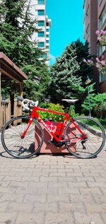

Trek Emonda SL 5, 2019 model bir bisikletim var, şu resimde görüldüğü gibi:
243820 dosyayı görüntüle
Bugün elime hiç planda olmayan bir miktar para geçti. Ben de sezon sonu olduğu için önümüzdeki aylarda zaten yapmayı planladığım birkaç komponent güncellemesi için araştırma yapmaya başladım.
İlk güncellemeyi her gün Zwift sürüşleri yaptığım için, selede yapmaya karar verip (uzun sürüşlerde özel bölgede uyuşma problemim vardı) Specialized Power Expert siparişi verdim.
Bundan sonraki güncellemeleri sırasıyla lastik - jant - gidon - grupset olarak yapmayı düşünüyorum. Grupsetin hele hiç acelesi yok, 105 oldukça yeterli. Ultrgra Di2 ya da Force eTap AXS gibi grupsetlerde çok çok iyi bir fırsat çıkmadıkça ertelerim bu güncellemeyi.
Sorum hem jant hem de gidon için olacak. Jant için gerçekten önerilerinizi merak ediyorum. Karbon clincher ve v fren olması gerekiyor. Sizce indirim çıkarsa kaçırmamam gereken belli başlı marka ve modeller nelerdir? Gidon konusunda da, kabloların tamemen entegre olup gözükmediği aero gidon ve boğazlar çok hoşuma gidiyor. Böyle bir bisikletten o tarz bir boğaz ve gidona geçmek mümkün müdür? Öndeki kablolama bu şekilde minimale indirilebilir mi? Evetse önereceğiniz marka ve modeller nelerdir?
Çok fazla soru sordum kusura bakmayın şimdiden. Herkese iyi pedallamalar!
