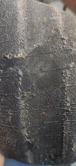

@trainspotting35 Şişe içinde sıvı da var ama bol bol fotoğraftaki pütürcükler var (elimle ezdiğimde ufalanıyorlar iyice, sanki kurumuş lastik gibi). @ndhakara Lastikleri takmak o kadar uğraştırdıki geri sökmedim (bileklerim avuç içlerim mahvoldu), mecburen sıvıyı da koyabildiğim kadar koydum ama bu haliyle patlağı ne kadar kapatır ona emin değilim. Chainreactioncycles' ın geri dönüşüne göre başka bir lastik sıvısı alıp onu eklerim üzerine olmazsa.
@Gringo1903 O pütürcüklerden hiç olmamalı bende ki sıvı havayla temas edince sümüksü bir hale dönüşüyor.

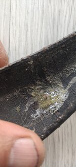

stans sıvı kullanıyorum. geçen yıl sıvı, lastik içinden püskürmeye başladı. ben de iki lastiği de söktüm. amacım içindeki sıvıyı ve kalıntılarını temizleyip, yenisini doldurmaktı. lakin bu deliklerin de bir şekilde kapanması gerekiyor. ne ile bu delikleri kapatabilirim? pattex in elastik japonu var. repair olarak adlandırılan. onu alıp, tüm patlak yerleri temizleyip sürdüm. dayancak zannı ile. sonra lastiği takmak için uğraşmaya başladım ki bu sefer daha beterdi.zira lastik kenarlarında donup yapışmış sıvı kalıntıları lastiğin kenarlarını birkaç mişim daha da kalınlaştırdı. 2 adet levye kırıldı lastikleri takana kadar. o sinirle aldım elime kaşığı, başladım kastırmaya. isterse o jant yamulsun, isterse lastik yırtılsın umrumda değildi. sonunda taktım. jantın kenarlarındaki boyalar soyuldu hep.
bir süre idare etti. yani şubat ayından geçen haftaya kadar idare etti. bu hafta yine söktüm lastiği, yapıştırıcı sürdüğüm yerlerden kaçırıyor, orayı komple temizleyip, lastiklere yüksek buhar uygulayıp taktım. böyle de zor ama kabul edilebilir hale geliyor. yine sıvı püskürtmeye başladı lastik. delik de 2 yada 3 mm lk bir şey. onun dışında kalan küçük deliklerde ıslaklık gözlüyorum. az da olsa kaçırıyor. iyi de neden kaçırıyor aklım almıyor. lastiğin mi ömrü bitti, sıvı mı bayatladı bilmiyorum. yeni lastik alacağım diyorum ama o da böyle zor takılırsa alıp çiğnerim bu jantları. o kadar zor takılıyor ki, iç lastikle kullanayım bile diyemiyorum. yolda giderken bu lastik söküp takılamaz mümkün değil.

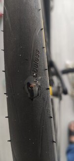

Gp 5000 tl kullanıyorum benzer tecrübe ben de yaşadım. 3000 km oldu sanırım lastiklerle, yakından baktığımda patlak sıvısının doldurduğu küçük delikleri görüyordum bisikleti yıkadığımda ama umursamadım. Gecen hafta sakin bi sürüşe çıkayım dedim 3-4 km olmadan arka lastik patladı. Baktım sıvı epey fışkırıyor patlak yere baktım bir kaç mm açılma var, eve döndüm tamir edeyim diye.
Eski sıvıdan kalanları temizlemek buyuk dert. Çok sert olmayan bir fırça, sıcak su ve sünger ile epey temizledim. Büyük patlak içindeki sıvıyı çıkartıp lastiği dış taraftan Japon yapıştırıcısı ile tutturdum açılan yeri. İç tarafı ise zımparalayıp yama yapıştırdım.
Bir kaç kez lastiği takıp çıkartıp yeterince küfür ettiğim için bu sefer hazırlıklıydım, lastik yanaklarına sabunlu su sürdüm süngerle, levye kullanıp çok zorlanmadan taktım yine.
Özetle, tubelessın ilacı sabunlu su, denedim %100 çalışıyor.

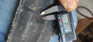

lastiğin şuanki hali. 3,5 x1,5 mm delik var. önceki söktüğümde delinen yerde sakız gbi oluyordu sıvı, bu sefer içi tertemiz.. :kötü: 28 mm lastiğe 60 ml de sıvı koydum oysa ki. şişeyi mi fazla çalkaladık ayran gibi oldu, şişenin tarihi mi geçti, sipoptan doldurmak için şırınga ile çekerken donmuş sütün üstündeki buz tabakasına benzeyen parçalar, dipteki tortular şırınganın deliğini tıkıyor diye onları lastğin içine gelmesin diye dışarı atmam mı sebep oldu bilmiyorum..
şimdi bir kez daha deneyeceğim eşeğini arayan, nasreddin hoca gibi ıslık çalarak. bu sefer de olmazsa o zaman görün nendeki feryadı :hhhhhh:

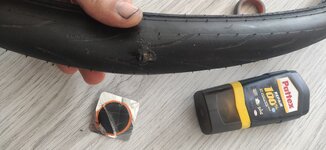

Bu tür yarıkları kapatan tubeless yamaları var ya da elle kendiniz lastik içinden yamalayacaksınız ki @umutcelik o şekilde çözmüş. İçeriden yamalamanın da uzun vadede şöyle bir problemi var. Patlak önleyici sıkı yama yapıştırıcısını zaman içerisinde kaldırıyor. Isı ile yapılan yamaları denemedim ama bir daha benzer bir yarık olursa ısılı yamalardan deneyeceğim.
fotoğrafta da malzemeler görüldüğü üzere, iç lastik yamasını kesip, fitil gibi deliğe soktum yapıştırıcı sürerek. bu elastik yapıltırıcının bir avantajı var, sürdüğüm delikten hava kabarcığı çıkıp çıkmadığını görebiliyorum. mesela ön teker dışarıya hafif ıslaklık verse de(65-70 psi), idare eder durumda. onun da delik görünen yerlerine fitil gibi soktum yama parçalarını. hava kabarcığı görünmüyor. arka lastiği söktüğümden ve içine yapıştırıcı sürdüğümden kuruması için yarına kadar beklemek zorundayım. bu yapıştırıcının uzun süre dayanmayacağını biliyorum. bir önceki işlemin sonucunda sıvı ve basınç altında yapıştırıcı kimi yerlerden kalkmıştı.

doldururken süt buzu gibi olan tortuları attığımı söylemiştim. belki de asıl olayı o tortu idi ama ben onu attım. bilemiyorum. o zaman da adama sorarlar, hocam azıcık tortu kapatıyorsa geriye kalan 50 ml neden üstümüze püskürüyor? neden basınçla çıkarkan katılaşmıyor? diye .

Fotoğraftaki yırtığa bakınca merak ettim dolgu malzemesi ile mi o kadar genişledi yoksa ilk yırtılmış hali de bu kadar büyük müydü? İlk hali de bu büyüklükteyse kapatamaması normal gibi geldi. Bir de o tortu yırtığı kapatan maddelerden oluşuyor. Açıklamasında iri taneli yapı diye yazıyor. Keşke atmasaydınız.
