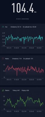

Nabız ölçümlerinde çok küçük farklar olur bence.
Dün yaptığım 105 km lik turda bilekliğin ölçtüğü
Hız , Nabız ve Rakım değerleri aşağıdaki tabloda...
@Ömer ÇOLAKEger olcumler dogruysa nabiz degerleriniz ortalama hiza gore mukemmel[emoji122]
