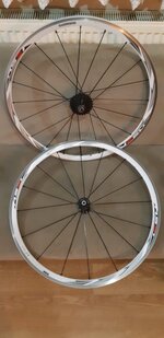

ikinci el shimano rs31 almayi dusunuyorum,bu jant seti hakkinda bilginiz var mi?bu jantlar aero jantmiydi akiskanligi hakkinda bilgisi deneyimi olan var mi?mevcut jantim 32 telli salcono hb jant bariz fark hissedermiyim,yol bisikletine yeni gectim,bilgim pek olmadigi icin foruma danismak istedim.Şimdiden Teşekkürler.RESIMDEKILER ALMAK ISTEDIGIM JANT SETI,ARKADAS TEMIZ KULLANMIS.
